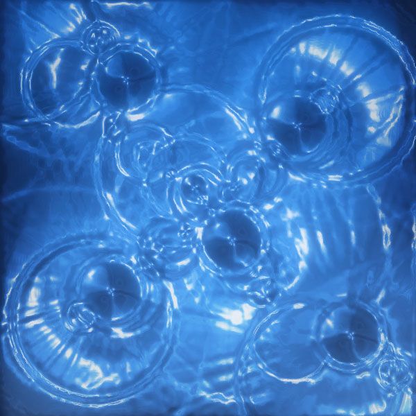

    Hola, hacer el agua en 3d es muy fácil, pero en Adobe Photoshop, estuve dándole vueltas para hacer agüita, pero no sabía como, tras varias divagaciones, obtuve algo parecido a un plano cenital de una piscina en la que se había tirado alguien varios pedos (o alguien había tirado varias piedras, para no ser escatologicos).
    A ver que opináis de este abstracto efecto de agua, y a ver qué técnica usariais vosotros en Adobe Photoshop para hacer algo parecido a h2o. Un saludo.
Nombre: untitled-13.jpg

    Hola. Pues opino que me gusta mucho y que me gustaría saber cómo lo has hecho. Respecto a las técnicas propias, nunca me he puesto a hacer agua en Adobe Photoshop, habrá que tirarse a la piscina. Saludos.

    Hola. Me alegro de que te guste Mario. Nada, son solo unos cuantos Lens Flare dispuestos de forma dispersa a los que le he aplicado el filtro Chrome (no me acuerdo por dónde cae, creo que en stylize), después le das a Control +u, y lo coloreamos un poco con la saturación y el tono y esas cosas hasta conseguir un tono azulado, luego yo he duplicado la capa dos veces y he simulado profundidad aplicando desenfoque, efectos de iluminación y bajando el brillo. Ah a la otra capa le he aplicado distorsión wave le ha bajadp un poco la transparencia, también le he metido algún efecto de iluminación y he ajustado el brillo y le he puesto en modo de fusión de capa lighten, y poco más.

    Y ahora dime, tu intención era hacer agua cuando empezaste a poner Lens flares o te salió de hola?

    Vaya, Slime. Lo de los Lens Flare, pensé en las ondas expansivas que deja una piedra al caer al agua, y vi que los Lens flares tenían círculos concéntricos y destellos que me podían dar juego a la hora de darle un aspecto acuoso con el Chrome, así que, probé, todo en la vida es probar y probar. Un saludo.

    La idea de usar los flares es buena, pero quizá eliminando los rayos radiales y dejando solos concéntricos quede más parecido al agua. No sé, por probar.

    Hola. Mesh, probaré tu idea a ver qué tal sale. Fiz3d, yo creo que los dos opinamos lo mismo, es difícil hacer agua hiperrealista (ya sea con Maya o con Houdini), es decir, no eres ningún zoquete, porque casi nadie va a poder lograr los resultados de agua que obtienen en las películas. Y esto por qué? Es obvio: mucha gente y especialización. El otro día vi un DVD sobre efectos especiales, y vi que para la escena de la inundación en Antz, habían contratado a un tío empollado en física para reproducir el agua en esa escena con la máxima fidelidad a la realidad posible. El tío este especializado en el comportamiento del agua, el tío no hacía otra cosa, y se había dedicado toda su vida a observar el mar y las corrientes de agua (triste, ¿eh?) y claro si ese tío se pone a programar agua, los comportamientos de los remolinos, las salpicaduras, las subcorrientes, no sé qué, más el equipo de iluminación, shader, render, durante un año, pues no va a ser lo mismo que mis s de render hechos en 15 minutos en Maya con un Shader bajado de Highend3d.
