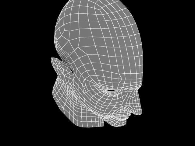

    Hola a todos, estoy reparando una Maya de un personaje y tengo algunos vértices abierto, lo cual cuando pongo el modificador de suavizador, me sale con vértices abiertos y son varios, yo recuerdo que había una manera para unir los vértices más cercanos, alguien podría decirme como, gracias.

    Utiliza weld. Selecciona todos los vértices, usa weld y en las opciones, usa el weld threshold, aumentalo de acuerdo a la distancia que tengas los vértices, ahí mismo te dirá cuantos vértices tenias y cuando tendrás después de soldarlos.

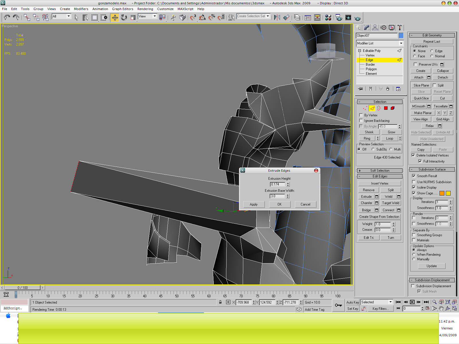

    Gracias, pero tengo un problema el tamaño de mis objetos esta desconfigurado y están en Edit Poly, porque cuando le doy el weld tengo que usar 0.002 sino se une todo igual con el extrude, ¿cómo puedo hacer para aumentarle medidas a un Edit Poly, el escalar no sirve.

    Combina tu Maya con un objeto que no haya sido editado y después bora el objeto nuevo así tomas las propiedades del nuevo, nos se si me explico?
