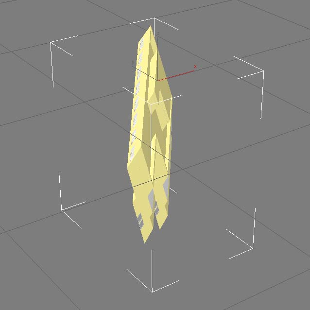

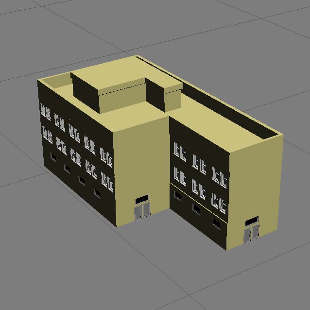

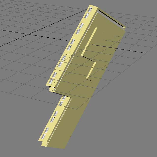

    Hola a todos, mi problema es el siguiente: Cunado intento agrupar tres objetos lo que sucede es que se deforma por completo, se crea el grupo, pero aparece todo rotado y modificados los valores de las escales independientemente.
    Tampoco puedo recupera la forma de los objetos (Control.+z).
    Esta no es la primera vez que me sucede algo así.
    Alguien me puede decir porque sucede esto o que es lo que estoy haciendo mal? Gracias.

    Antes de hacer el grupo hazle un reset XForm. Lo tienes en utilidades.

    Nessito muchas gracias es justo lo que necesitaba.
