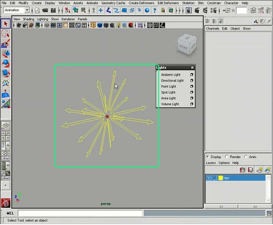

    hola, tengo una pregunta de Autodesk Maya, ¿cómo hago para que salgan las flechas que señalan la dirección de una luz? Como en esta imagen.
    Porque cuando creo una luz solo me sale el punto en el centro y con la spotlight solo el conito no las flechas. Como haría para activarlasí .

    Hola r3mroj. Eso no es un icono por defecto de Autodesk Maya, no sale en ninguna luz, debes haber abierto una escena de ejemplo con una serie de curvas. De hecho, si te fijas abajo a la derecha en el panel de capas de visualización hay una capa llamada rays es muy probable que contengan esas flechas. Saludos.
