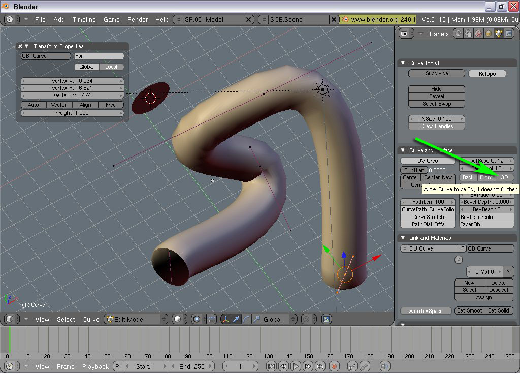

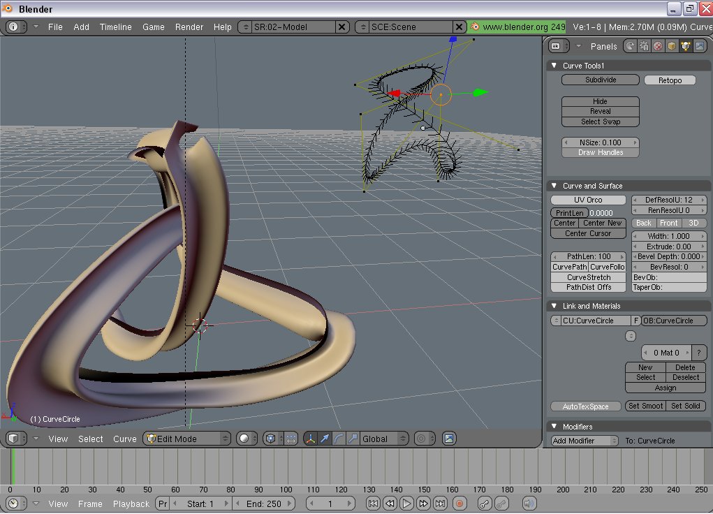

    Las curvas si pueden moverse en 3 dimensiones, hay un botón que te activa esa propiedad, echa un vistazo a las capturas:
Nombre: capt_blend-curve-3d_shaz.jpg

Nombre: capt_blend-nurbs-3d_shaz.jpg
Visitas: 1014
Tamaño: 140.4 KB
    Para enredaderas aquí tienes una excelente aplicación (gratuita): http://graphics.uni-konstanz.de/~luft/ivy_generator/.
    Toda la información, incluidos tutoriales, en la página del enlace. Un saludo.
