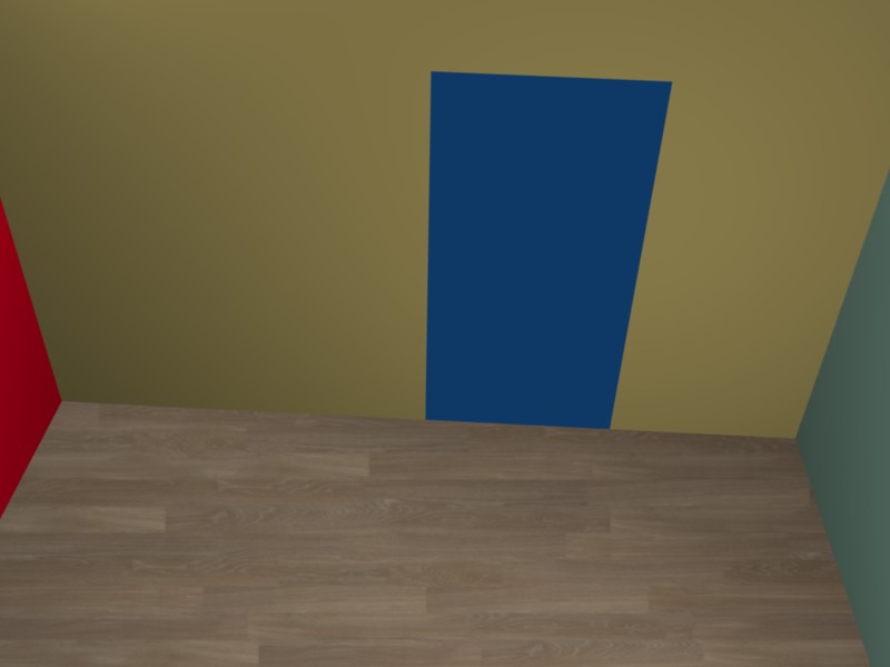

    Como hago ventana y puerta para un cuarto que cree?
    Hice el siguiente cuarto y puse el espacio para una puerta y una ventana, pero no sé dónde ver tutoriales para poner el vidrio de la ventana y el marco de la ventana y la puerta.
    La forma que hice el cuarto fue un cubo y puse la lámpara y la cámara adentro así que, es un cuarto cerrado.
    Como hago puerta y ventana que encajen bien ahí? Gracias.

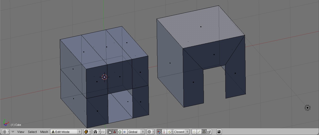

    No sé que es exactamente lo que quieres hacer: la ventana y la puerta modelada en la malla o ponerlas como textura en esa zona.
    Para modelar huecos en la malla tienes varios métodos: booleanas (con sus inconvenientes), subdividir la malla y ajustar los huecos (lop Cut o subdivide), o modelar a partir de Edges o vértices e ir creando caras o eliminandolas.
    Te adjunto una imagen con alguna de las posibilidades, pero son muchas.
    Tampoco conozco tu nivel con el programa así que, ya nos dirás. Saludos y suerte.

    Para hacer el hueco de la puerta o ventana, yo borraría solo la cara y extruiría los vértices hacia dentro. Luego es cosa deajustar los nuevos vértices para situar la ventana o la puerta e incluso la forma.
    Entra en modo edición de la pared, ya sea el de la puerta o la ventana.
    Pulsando tantas veces sea necesario pulsa la a, para que estén los 4 vértices seleccionados.
    Pulsas la x.
    Y en el menú que aparece, pulsar only Faces.
    Luego pulsas la e para extruir y luego la s para scalar hacia adentro y ajustas con el ratón.
    Por cierto, primero se modela la casa y luego se ponen las texturas.
