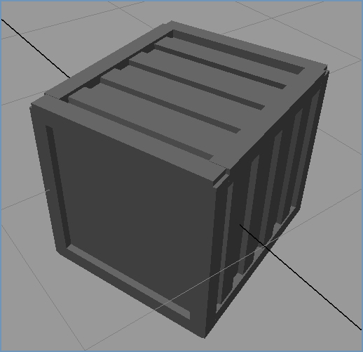

    Ahora sencillamente creamos un cubo que mida 0,1 (x), 1 (y) y 0,1 (z). Va a ser similar a un tablón rectangular, perfecto para lo que necesitamos. Lo posicionamos en un borde del cubo, y lo duplicamos, lo rotamos, y lo ponemos en otro borde, y isa para completar los 12 bordes de un cubo. Al final, se debería ver así el cajón:
    Bueno espero que les haya servido.
