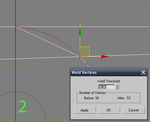

    Me voy a responder, porque lo he hecho con un método, un poco cutre, pero efectivo, aquí lo explico por si a alguien le resulte útil: https://foro3d.com/attachment.php?at...1&d=1246148799.
    Primero, selecciono los Edges de arriba y abajo, y marco connect para que me crea un borde entre los dos. https://foro3d.com/attachment.php?at...1&d=1246148830.
    Bueno, pues vamos a vertex, y los movemos hasta casar con los vértices de nuestra curva. Le aplicamos weld a los vértices duplicados para que los una. https://foro3d.com/attachment.php?at...1&d=1246148830.
    Y ahora, en modo edge, añadimos vértices a ojímetro y los colocamos en referencia a la curva, todo a buen ojo. https://foro3d.com/attachment.php?at...1&d=1246149362.
    Et voilá. Todo esto lo hago porque quería afilar el extremo de la forma, y claro, ahí sin un Edge quedaba chungo.
