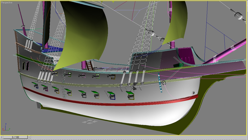

    Lo de pagar era broma, es una galeón, pero vamos que, si no nos sale en la oficina si necesitamos alguien lo tengo en cuenta, yo es que creo que cada uno se debe dedicar a lo que sabe y yo de estas cosas de modelar ni zorrica idea.
    Algo va saliendo.
    También hice unas pruebas de velas.
    ¿Sabéis algo para cuerdas y nudos?
    Creo que si algún día acabo esto os voy a invitar a cenar a todos.

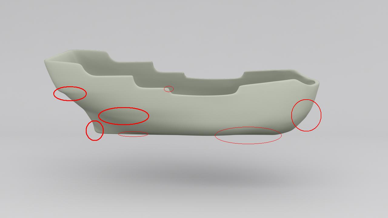

    Nero, me he tomado la libertad de marcarte fallos graves que se ven desde lejos y que deberías arreglarlos antes de continuar, te adjunto una imagen para que los veas. Otra cosa, el Shell que le has metido es muy bestia, demasiado grosor respecto al tamaño del barco. Y haz el favor de poner una wire de la parte lateral, frontal y trasera, sin suavizar, para ayudarte a arreglar esos fallos.
Nombre: wire_boat.JPG
Visitas: 2496
Tamaño: 31.0 KB
    Un saludo y ánimo.

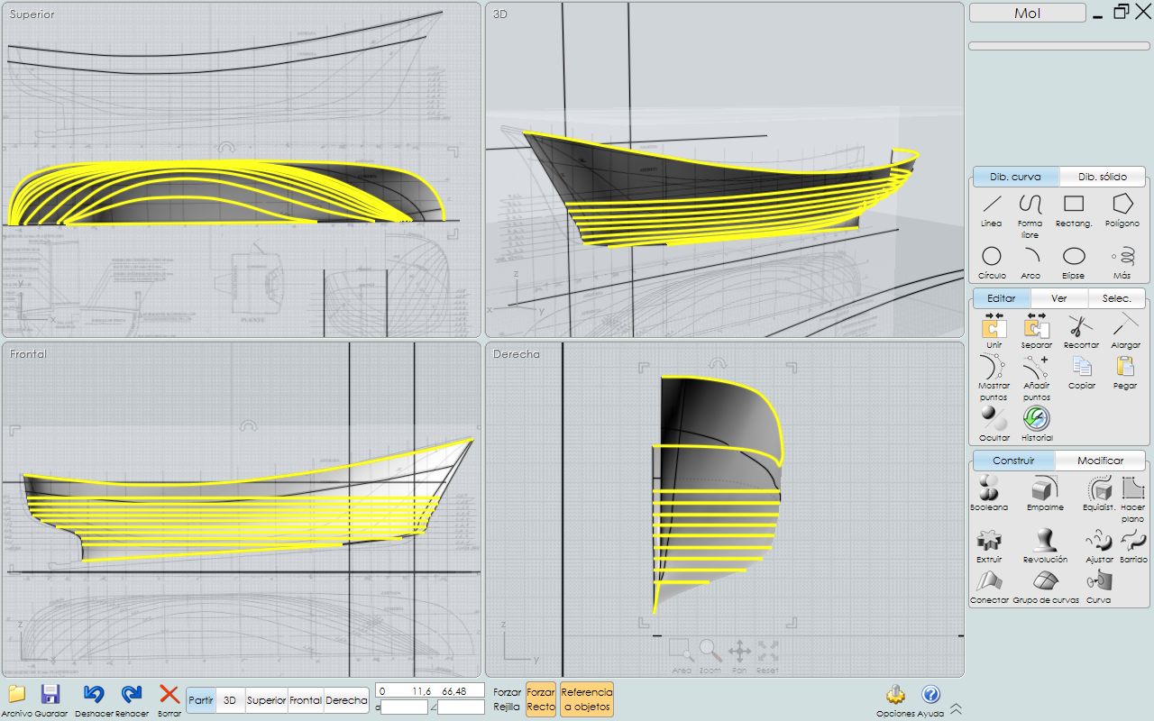

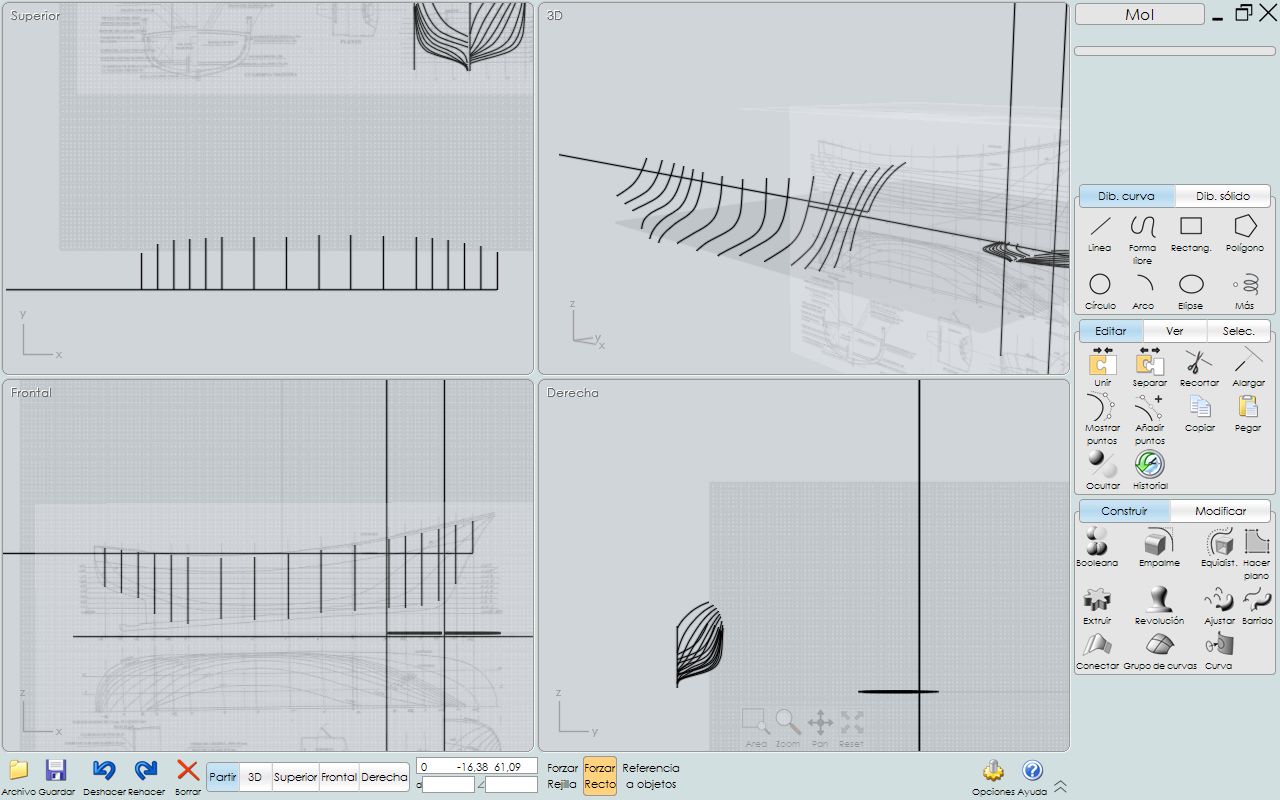

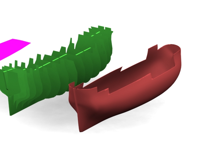

    Hola. Aunque ya has resuelto el tema del casco, te pongo algunas cosas por si alguna otra vez te tienes que comer el marrón.
    Efectivamente, la mayoría de las veces, el casco viene definido por las cuadernas, que serían las secciones longitudinales que definen la forma del casco. Luego están las líneas de agua (creo que se llaman así) que son las horizontales, que no serían sino cortes horizontales, tipo curvas de nivel. Y los mejor definidos también tienen definidos cortes verticales perpendiculares a las cuadernas (tu caso).
    En un programa que use Nurbs (yo solamente conozco Rhinoceros y moi3d) debes dibujar las cuadernas, llevarlas a su sitio, y hacer un Loft (ajustar). Bueno, realmente esa es una forma de hacerla. Si tienes las curvas laterales y horizontales, las puedes dibujar y cuando tengas la malla tridimensional a base de Splines, hacer una red de curvas.
    Bueno, esto es más fácil de ver mediante un ejemplo.
    1.- Se dibujan las cuadernas.
    2.- Se llevan a su sitio.
    3.- Otra opción con las líneas de agua (cortes horizontales).
    4.- Se hace un Loft.
    Como ves es bastante fácil. Aunque no puedo decir si es más o menos que modelando por polígonos ya que desconozco ese mundo. Suerte.

    Porque pasan estas cosas. Cuando suavizo a veces.
Nombre: Sin título-2.jpg
Visitas: 307
Tamaño: 230.2 KB

    Aunque el casco da el pego aún está muy mal, me he tomado la molestia de corregirte lo que según yo, deberías de corregir antes de que sigas. Me refiero a lo de la parte trasera, o espejo de popa.
    Si hubieses repartido mejor las costillas no hubieses necesitado mucho TurboSmooth y podrías haber sacado las troneras (portezuelas de los cañones) de la misma malla.
    El espigón de proa, duda mucho que sea macizo, (menudos maderos), normalmente eran varios listones curvados unidos en la proa y sostenidos por el mascarón de proa (normalmente una figura de tía o de vete a saber qué).
    Pero de lejos da el pego, así que, muy mal no te ha quedado, para ser el primero, claro, espero que hagas otro y no te quedes en éste, es un reto y no un castigo.
Nombre: bbb.jpg
Visitas: 1255
Tamaño: 132.6 KB
    Última edición por karras; 03-07-2009 a las 16:23

    Bueno lo he dejado unos días parados porque han surgido más proyectos con los que me he tenido que meter, gracias a dios nada de 3d, esto es lo que llevo, séqué bueno, no es gran cosa, pero menos da una piedra.
Nombre: barco.jpg
Visitas: 2696
Tamaño: 318.1 KB
