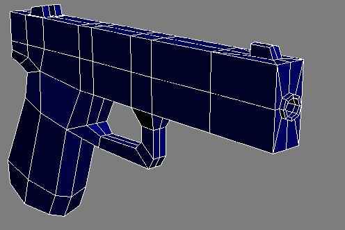

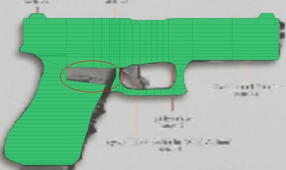

    Hola, les planteo aquí un problema al modelar un arma (es una de las primeras cosas que intento modelar por mi cuenta, así que, no busco que quede perfecto ni nada de eso).
    Cuando ya modele gran parte de la pistola, me pasa esto (fíjense en la parte marcada con el círculo rojo en la imagen). No sé cómo hacer para cerrar, es decir, terminar esa parte que está sin modelar, ¿se entiende? Porque si extruyo algún polígono para tapar lo que no está modelado, los vértices me quedan separados de los vértices cercanos y al aplicar Mesh smot eso se nota.
    Les dejo también el archivo de 3ds Max x si quieren bajarlo para intentar hacer algo con el que permita solucionarme el inconveniente, y la imagen usada como guía, les dejo todo comprimido en un (*.rar), bueno, ojalá me puedan ayudar.

    Hola puntocom. No has mencionado con qué programa estás trabajando ni el método de modelado. Si trabajas en 3dstudio y con editpoly, debes seleccionar los Edges que te interesan unir y apretar el botón bridge para unirlos.

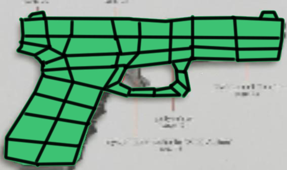

    Tienes demasiados polígonos para una forma tan simple te va ha resultar prácticamente imposible conseguir mayores niveles de detalle.
    Por otro lado, no hay razones prácticas o didácticas por las cuales no se deba intentar hacerlo bien desde el principio, te evitares muchas frustraciones a demás no desarrollaras malos hábitos que después cuesta mucho deshacerse de ellos. https://www.foro3d.com/f37/mis-pistolas-76313-2.html.

    Sejob: no contestaste mi pregunta, aunque por la imagen esa me imagino como debería haberlo hecho, solo que qisiera saber cómo corregir el que ya hice, x si alguna vez me pasa lo mismo con algo más complejo.
    Rebeca: sí, estoy usando 3ds Max y Edit Poly, el problema es que yo había intentado aplicar bridge seleccionando polígonos, pero la figura se deformaba, ahora intente con los Edges, pero no pasa nada, no sabes porque será? Podrías intentar hacerlo vos con el archivo que adjunte? Gracias.

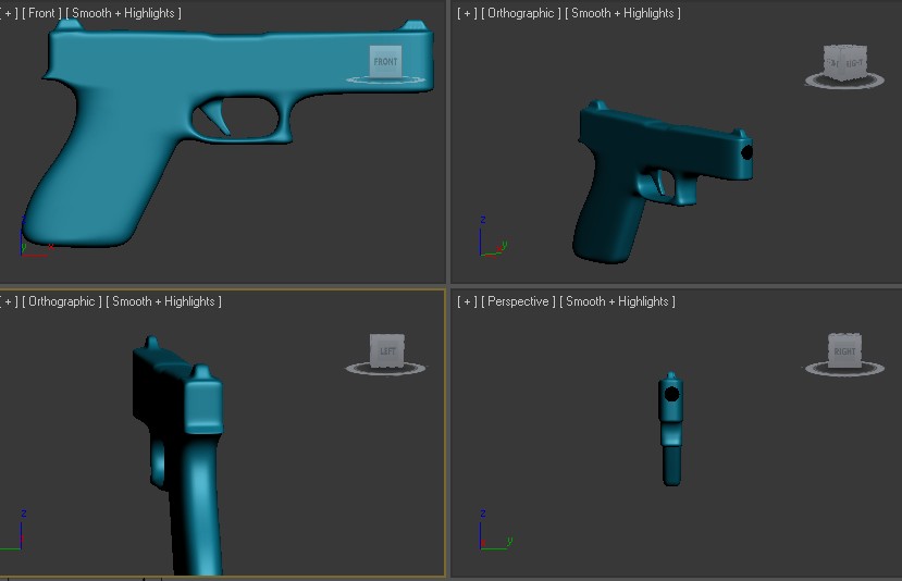

    Bueno lo volví a hacer y me quedo bastante bien (al aplicarle un booleano para el hueco x donde sale la bala me quedo con muchísimos polígonos, pero igual tengo guardado un paso antes de hacer eso), todavía quedan algunas cosas x hacerle, pero lo que quería lo pude hacer, ahí les dejo una imagen, gracias a los 2.

    Mal en el sentido de que estas usando muchas líneas para hacer una forma tan básica, además que estas usando bolean que es lo peor que se puede hacer en estos casos.
    No sé si me equivoco, pero creo que empezaste calcando la pistola con una línea y luego aplicándole extude, lo imagino porque era lo que yo hacía antes.
    Creo que la mejor forma es como te dijo Sejob, ya sea poly todo poly o empezando a modelar con una caja.

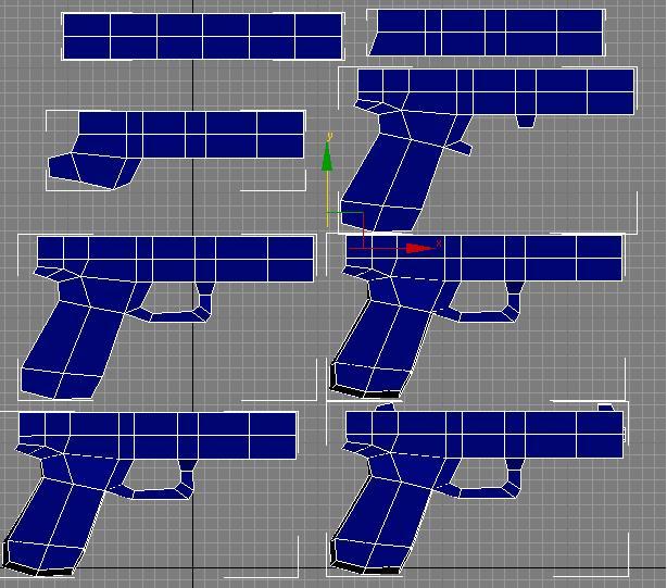

    Edito: un ejemplo de los pasos a seguir siguiendo el plano de Sejob por poco al pie de la letra y el archivo 3ds Max por si te sirve de guía, aunque está muy verde, tiene el proceso oculto.
    pistola.rar

    Te equivocas, lo hice con una caja y edit polly. Y lo del booleano, la verdad no se me ocurría cómo hacer el hueco de la pistola, podrías sugerirme otra cosa?

    Arriba puse una forma ahora que miro bien el modelo me faltó la parte por dónde sale el cartucho, aunque eso se arregla fácil con un bevel.
