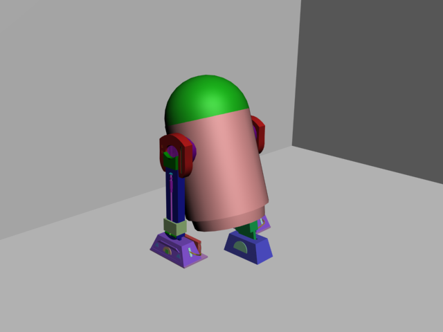

    te explico, el r2d2, ya lo estaba haciendo antes que la espada y el sable lo hacía en algún tiempo que me sobraba.
    Aquí te dejo más o menos como voy con el diseño de r2d2, todavía me falta un montón, pero de a poco lo voy haciendo. Saludos Rappaniu.

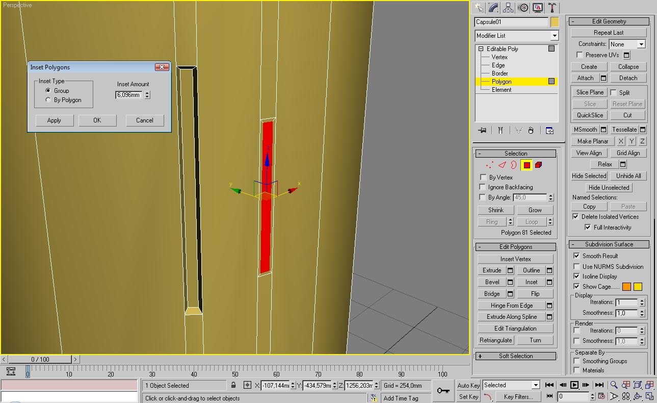

    Yo lo que haría seria crear Edges que pasen por los bordes de los calados y una vez que tengo el cuadrado que delimita este calado, en polygon, le daría a inset para que crease otro cuadrado dentro de este, el cual empujaria hacia dentro.
    Te paso una imagen.
    Si luego vas a aplicar MeshSmooth, probablemente tengas que utilizar Cut para unir unos vértices con otros para que cuando suavices, no te haga una porque ria.
    Yo lo haría así, pero como te han comentando, tampien puedes aplicar un mapa con Bump o displacement y así ahorrar en polígonos. Un saludo, guigo.
