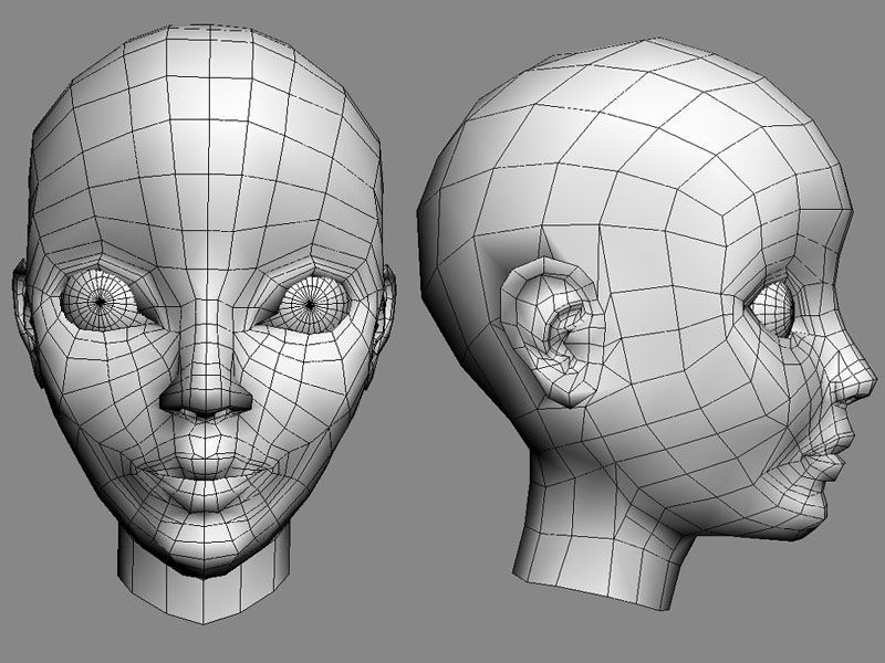

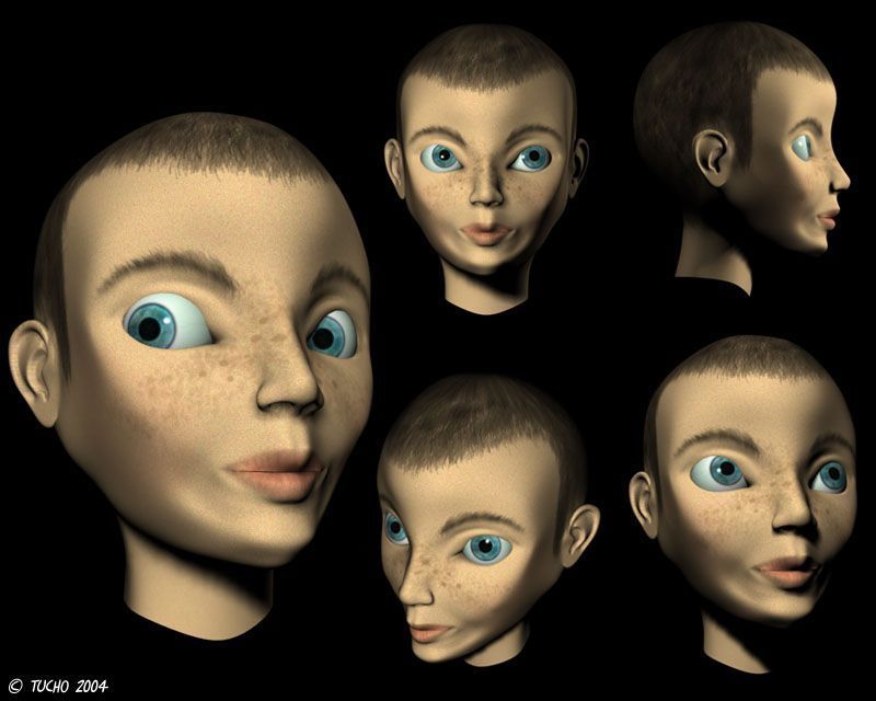

    Tarde o temprano está claro que todo el mundo tiene que modelar alguna, para iniciarme en esto del modelado de cabezas escogí el famoso tutorial de Juana de Arco del amigo Roger, y desde ya se lo recomiendo a todo el mundo que todavía no lo haya hecho, creo que es el tutorial más completo y donde se explica todo más paso a paso de cuantos he hecho (aunque tampoco es que haya hecho muchos).
    Bueno, aquí os dejo el wire y un render con una textura en plan precario, (es que cuando la vi acabada no fui capaz de resistirme a ponerle colores a la carita). Bueno, espero que los más experimentados me den algún consejo para que la próxima salga mejor y sin tantas deformidades como esta, lo que más problemas me dió fue ajustar los vértices de los ojos (no hay más que verla, que parece una rana la pobre) así que, algún consejo o truco en este aspecto me sería útil. Bueno, como siempre cualquier crítica o sugerencia es bien recibida. Saludos.

    Te has pasado un poco con los hoyuelos de los labios (si le pones un casco parecerían los de Robocop) y, aunque la estética ton me gusta, me parece que necesita más trabajo en los párpados y algo más de volumen en la oreja.
    Sé que las cabezas cuestan, la primera sobre todo, pero no está nada mal (y la textura también está muy lograda). Un saludo.
    3,368
    Esta chula, pero yo te recomendaría dos cosas. Mírate el ajuste del ojo, parece como que la esfera que has utilizado traspase la malla de la cara, reduce un poco la pupila e intenta ajustar mejor la zona superior, intentando mover los vértices un poco hacia afuera. Y también intentaría mejorar la disposición de los loops de la boca, que no acabe tan en pico la barbilla y alisar un poco los laterales.
    Como bien comenta Mars, para ser tu primera cabeza no está nada mal.

    Está bastante bien todo menos la boca.

    Gracias a todos por los comentarios. Kinght, sí, lo de los ojos ya dije al principio que fue lo que más problemas me dió, probaré a hacer lo que dices a ver cómo queda la pobre (más deforme es difícil, así que, no tengo nada que perder).
    Ballo y Slime, dos veteranos como vosotros bien podríais haber hecho algún comentario más concreto que me ayude a mejorar.
    Y por último me gustaría que alguien me recomendará algún otro buen tutorial de modelado-texturizado de cabezas para contrastar un poco las diferentes formas que habrá de plantear el modelado. Saludos.

    Intenta hacer la zona de la boca un poco más ancha, quizás quitaría un par de loops de esa zona, dale algo más de volumen a lo oreja y vigila el párpado que se le sale el ojo. También le daría un poco más de volumen a los labios distanciando las aristas que lo marcan, metería otra línea de aristas en los laterales de la nariz para la marcas más, en la parte posterior de la oreja tienes un ppolígono guarrete, mira a ver qué arista se te colo por ahí.reducuiria un poco la geometría de la oreja antes de soldarlas.
    Es cosa mía o además de bizco tiene cataratas?
    Por cierto, muy buen cabeza para ser la primera.
    Es una tía? O_o.
    628
    Buenas el modelo mola bastante, lo que los ojos tan grandes me recuerda vagamente el tipo de dibujo manga. Prueba quedando de lux.

    Perdona. Estaba algo perro. Bien ese es el mejor comentario que te podía dar. Lo digo porque toda la cara la veo mejorable. El siguiente ya verás cómo te sale mejor.
    Para el siguiente te aconsejo lo que suelo decir, el estudio de los músculos y su aplicación al wire. Saludos.

    Hey tío. Yo lo que veo extraño son los ojos, parece que intersectan con la cara, vamos que atraviesan en parpado, te recomiendo que modeles los párpados, con los ojos como guía, y no los pongas tan abiertos, que parece que el tipo se está sorprendiendo.
    Después, tiene muchos ángulos duros, no sé si es eso lo que quieres, pero queda algo extraño, te recondera que selecionaras los vectices que forman esos ángulos y les pasaras un relax.
    Otra cosa, la parte de la ceja esta como planita, ¿no? Ahí, hay un hueso y veo que esa parte está recta desde la frente hasta el ojo, te recomendaría que modelaras un poco eso.
    La barbilla suavizala, tiene como un escalón o algo que no ternina de encajar.
    Y el resto genial, una malla correcta, a ver si encuentro mi primera cabeza, echa con 3d Studio r 3.- Nos hecharíamos unas risas. Saludos.

    Hola, gracias a todos por contestar. Tentaor.
    Quizás quitaría un par de loops de esa zona.
    Tiene los mismos que el modelo de Michel Roger solo que ha el le queda bien el modelo.
    La parte posterior de la oreja tienes un ppolígono guarrete.
    Si ya me fijé, pensé que habría dos vértices sin soldar o algo de eso, pero lo revisé y no encontré ninguna anomalía no sé por qué será, con el suavizado pienso que no se aprecia.
    Es una tía? O_o.
    Si, utilice las plantillas de Juana, solo que después las texturas las hice en plan a lo perro y quizás le puse unas cajas un poco varoniles, el hecho de que estuviera vago y no le hiciera el pelo, por lo que la puse pelada tampoco ayuda demasiado.
    Lo tendré en cuenta, creo dicen algo en este aspecto en el mensaje de Bruixot.

    Yo lo que veo extraño son los ojos, parece que intersectan con la cara.
    Sí, fue con mucho lo más problemático del modelo, supongo que, aún me falta mucho rodaje en esto.
    Si me quedaron un montón de ángulos, y no acabo de entender muy bien por que, en que consiste eso del relax?
