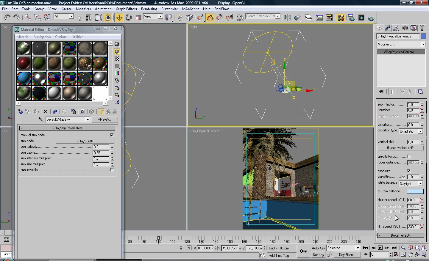

    Excelente la iluminación, es con Vray Sun ¿no? Si puedes montar una imagen con los parámetros de iluminación te lo agradecería muchísimo ya que tengo tiempo tratando de lograr una iluminación como esa en un exterior. Saludos.

    Buenos días a todos, antes que nada quisiera dar las gracias a todos por vuestro comentario y me alegro mucho de que os haya gustado mi render, a continuación, os dejo las capturas de la iluminación, la cámara phisycal, material del agua y de la pared.
    Ricard05, te subo los parámetros del agua como ves, la refranccion la tengo a tope por lo que dejo pasar la luz a través del agua 100%.
    Así que, más transparente imposible.
    Mdelprato, pueslo mismo que al amigo Ricardo con la transparencia, y en cuanto a la piedra, ahí verás los parámetros, y por supuesto que tiene Vray displacement, además se nota bastante que es un displacement, no creéis? Saludos.
