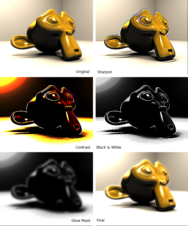

    Echemos una mirada primero a la imagen renderizada original. Obviamente la escena esta montada con áreas muy contrastadas para ayudar en la aplicación de un Specular Glow (brillo especular) realista en vez de un intensity Glow (brillo de intensidad). Basaremos el brillo en este valor de color, y luego mezclaremos la máscara de brillo encima para completar el efecto Glow.
    creando la Glow mask (máscara de brillo) .
    Para crear la Glow mask necesitamos destacar los detalles de la imagen. Para hacer esto me gusta primero usar un sharpen filter (filtro perfilador). Añade un nodo filter y conecta la salida image a la entrada image del nodo render layers. Conectar un nodo viewer a la image de salida del nodo filter mostrara el resultado del efecto del filtro. Usaremos el filtro de tipo sharpen, pues los test muestran que es el mejor para resaltar los detalles de la imagen, aunque crea bastantes artefactos que tendremos que corregir más tarde.
    Imagen 2. Escena de ejemplo con diferentes ajustes.
    Ahora tenemos que aislar sólo las áreas especulares (reflejos), o al menos las áreas con la máxima intensidad, que generalmente son las áreas de especularidad. Para hacer esto tenemos que modificar los valores de color RGB. El nodo para conseguir esto es el nodo de RGB curves (curvas RGB). Enlaza la salida image del nodo filter a la entrada image del nodo RGB curves.
    La curva requiere ajustarse acorde a tu escena. Tú quieres una imagen que muestre el máximo contraste entre las partes oscuras y las iluminadas. Para ajustar esta curva usa la etiqueta de curva combine (combinar) y selecciona posiciones en la curva y muévelas. Ayuda conectar un nodo viewer a la salida image.
    Después de que la salida tenga suficiente contraste has de convertirla a blanco y negro. Para este paso necesitaremos añadir un nodo RGB todo bw converter (convertidor de RGB a b/n). Unir la salida image del nodo RGB curves a la entrada image del nodo RGB todo bw converter y entonces unir la salida a un nodo viewer para ver los resultados.
    Ya casi estamos, pero cómo puedes ver, la máscara está muy pixelada y tiene muchos artefactos. Para arreglar esto, hemos de hacerla borrosa.
    Añade un nodo blur, conectando la salida value del nodo RGB todo bw converter a la entrada image del nodo blur. Utiliza un filtro de tipo quadratic (cuadrático) y un radio de píxel (ajustes x e y) apropiados para la escena. Habilitar el emborronado gamma también ayuda. Unir un nodo viewer a la salida para ver la máscara de brillo final.

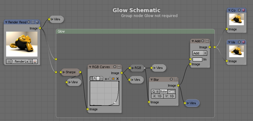

    En la imagen 3 puedes ver los ajustes de salida para los diferente valores de cada etapa de la composición. También se incluye el montaje esquemático para configuración del nodo Glow.
    Imagen 3 las conexiones para un software Glow (brillo suave).
    Nota: este artículo fue creado usando una versión cvs de Blender y algunas características mostradas en las capturas de pantalla pueden no estar accesibles en el momento de publicación de este artículo. Sin embargo, el efecto descrito aquí puede ser aplicado con la actual versión de Blender.
    Este esquema muestra los nodos Glow dentro de un nodo group (grupo) llamado Glow. Esto no se requiere para la salida final. Puedes encontrar un archivo Blender de referencia incluido en este número para rastrear e investigar un ejemplo trabajado de esta configuración. Asegúrate de visitar http://www.idstudios.org para más información sobre cómo crear nodos Glow y con otros efectos especiales. http://www.blenderart.org/. equipo de traduccion.
