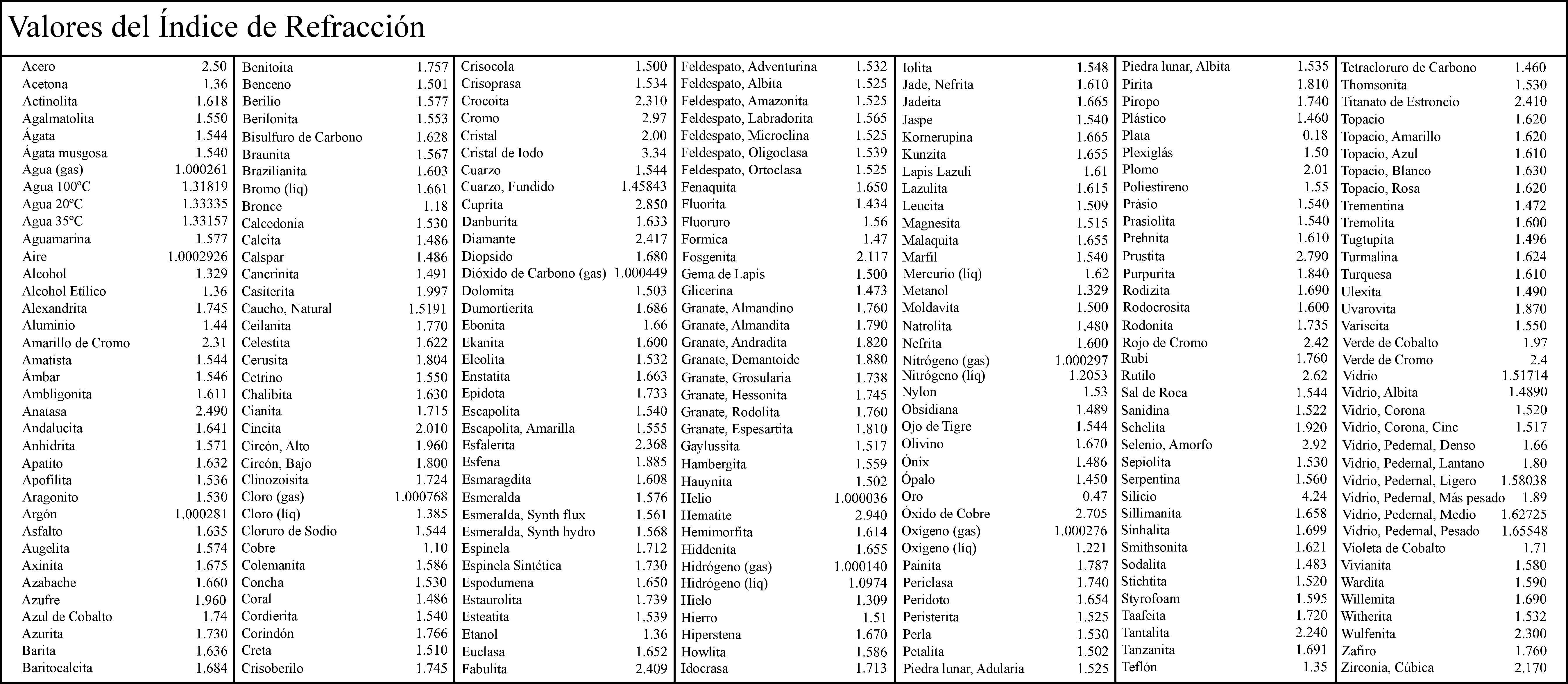

Pero, ¿por qué es esto importante? Cuando creamos materiales, necesitas tener el índice de refracción en cuenta. De otra manera, tus materiales no serán convincentes. Y con la nueva caracterísica transmisividad añadida, en la última versión, en el panel de configuración del IOR (index of refraction, índice de refracción) ya en su lugar, Blender esta capacitado para proporcionar valores de IOR.
Aquí tenemos una lista de valores IOR para referencia.
