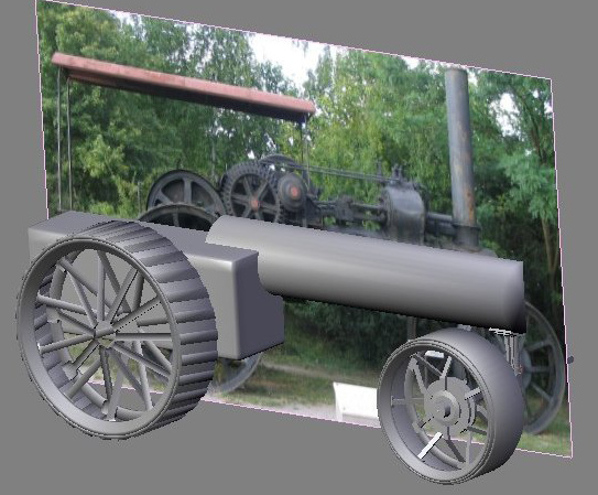

    Fui afortunado al haber tomado una fotografía de la vista lateral de la máquina, ya que esto facilito el modelado. Aquí hay una versión primaria del archivo blend, durante la fase inicial de modelado: vea la imagen de la derecha. Hay un plano en el medio, con la fotografía que tomé insertada en el con UV mapping, de modo que se visualice en la vista 3d. Este plano está escalado hacia los valores correctos de altura y ancho de la máquina. Un paso muy importante antes de comenzar el modelado, es determinar la escala. Blender utiliza unidades internas, no unidades reales, así que, para poder realizar una escena realista, tú debes decidir qué significa una unidad Blender (bu). En este caso, opté por 1 bu = 10 centímetros, la máquina completa mide 4 metros de largo por 2,4 de altura.
    El modelado, generalmente comienza por un plano o un cubo, y luego, a partir de él, comenzar con extrusiones, subdivisiones, y las herramientas de modelado en loop. Todo esto, con ayuda del plano medio mapeado con UV. Como en la mayoría de los motores, se trata de un modelo mecánico, así que, apenas utilizo Subsurf, así que, todos los detalles están modelados a mano. Un pequeño script muy útil que uso a menudo es bevel centre. Esto me permite agregar pequeños biselados a los objetos, ya que en la vida real no existen aristas totalmente afiladas. Los biselados capturan la luz, dándole mayor realismo, y agregando desgaste y rasgaduras. Pero cuidado. Sólo agrega bisel cuando el modelo esté terminado. No hay forma de deshacerlos, y no podrás cambiar el modelo una vez que las aristas hayan sido biseladas.

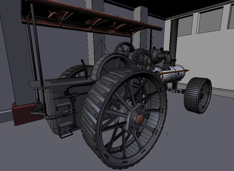

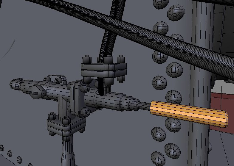

    Detalles. Muy importante agregar el tok final de realismo de toda escena: añadir los pequeños detalles, estos son los que aportan realismo a la escena. Aquí hay una vista en primer plano del modelo, con el mallado alámbrico visible. Note las tuercas y pernos, todas las conexiones están modeladas. Sin embargo, algunos modelados, como las piezas en la parte trasera del motor, no resultan visibles en el render final.
    Otra vista del motor, desde atrás:

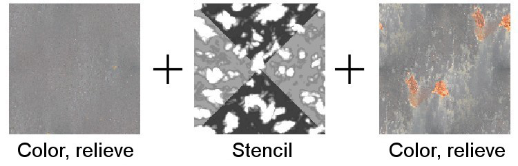

    Durante el modelado, siempre comienzo agregando materiales y texturas. La mayoría de las partes metálicas, utilizan metal, un metal oxidado. Esto se hizo con una sencilla técnica, que utilizo para ocultar texturas repetidas. La forma en que opera es la siguiente: hay dos texturas metálicas similares: la primera es un metal simple, la segunda un metal oxidado, ambas similares en color.

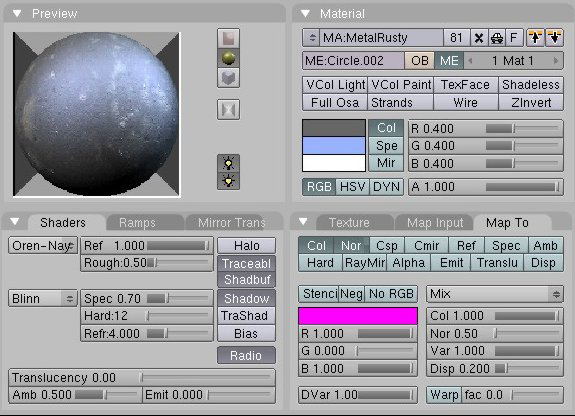

    Éstas dos texturas provienen de unas fotografías muy cercanas que tomé. Ambas están separadas por otra textura, una textura clouds con colour-band activo. La colour-band es mitad blanca y opaca, la otra mitad es blanca y transparente. Entonces se coloca entre las otras dos texturas y se pulsa el botón stencil en material settings, panel map todo. Esto hace que algunas partes de la textura oxidada se vean a través, y algunas no, al azar.
    Material resultante.
    Entonces, se ajustan las propiedades del panel Map Input hasta que la parte en donde el metal oxidado visible en el modelo se ve satisfactorio.

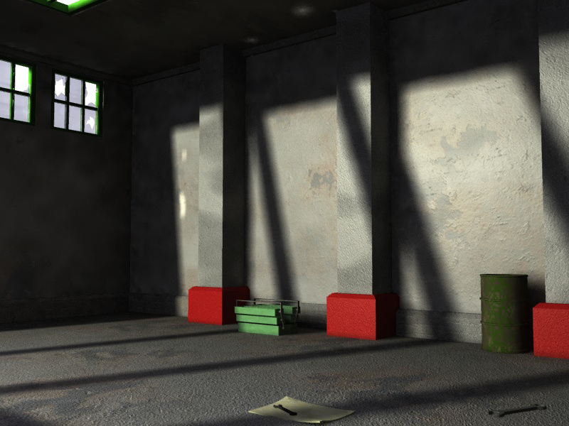

    la escena.

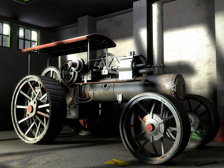

    Desde el comienzo, visualicé la gran máquina abandonada en algún tipo de depósito, con apenas una luz brillando. Lo que sigue es un render preliminar de la habitación. Sólo agregué unos pocos objetos a la escena, para dar un sentido de proporción y realismo, pero no demasiado para no desviar la atención del gran móvil a vapor en el centro. La habitación en sí misma es simple, con unas pocas columnas en la pared del fondo, y algunas ventanas: en la pared izquierda, el cielorraso y la pared detrás de cámara. Estos son los emisores de sombras. Como un pequeño detalle, las ventanas están rotas.
    Las luces: hay tres luces fuera de la habitación, detrás de cámara, brillando a través de las ventanas, generando sombras mapeadas. Además, se usó global illumination de Yafray, esto agregó Trazos realistas de luz, por ejemplo, alrededor de la ventana superior izquierda, aunque esto aumentó en varias veces el tiempo de render.
    render final, postproducción.
    El render final lo hice en tamaño a4 300 dpi, 3636*2657 píxeles, y esto llevó aproximadamente 15 horas. Como toque final, lo cargué nuevamente en Blender, usando el filtro Glow en el sequence editor para agregar algo de resplandor a las partes más iluminadas de la imagen, por ejemplo, alrededor de las ventanas. Entonces, algunos toques de color y contraste en postproducción dieron esta imagen como resultado final.
