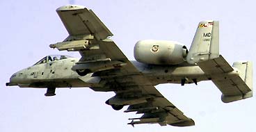

    en este tutorial, vamos a realizar un fotomontaje, vamos a partir de dos imágenes distintas, vamos a montar una imagen encima de la otra, utilizando una máscara. Vamos a utilizar las dos imágenes de la página, puedes guardarlas en tu PC, te posicionas sobre cada una y haciendo click con el botón derecho del ratón, elegir guardar imagen como.

    Miniaturas adjuntas Miniaturas adjuntas foto1.jpg   foto2.jpg   1.gif   degradado.gif
