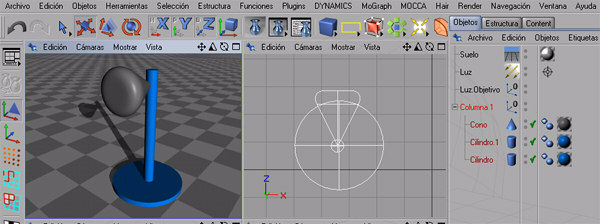

    Modelamos un sencillo altavoz, mediante dos cilindros y un cono. Para darle al cono está forma redondeada, activamos tapas en los parámetros del objeto. Creamos un objeto nulo y lo renombramos columna 1. Anidamos dentro de columna 1 los dos cilindros y el cono.
    Creamos dos materiales nuevos, uno de color gris oscuro y otro de color azul, y los asignamos a cada uno de los objetos que componen el objeto columna 1. Ver imagen siguiente.

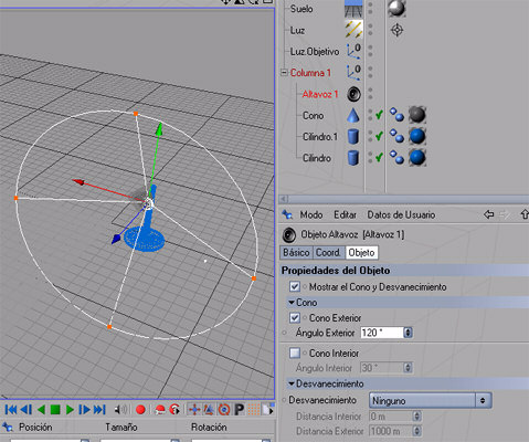

    Seguidamente insertamos en la escena un altavoz, objetos > sonido > altavoz ese tipo de objetos son los que generan sonido en una animación.
    Seleccionamos altavoz, y lo renombramos como altavoz1. Dentro de la pestaña objeto activamos mostrar el cono de desvanecimiento, cono exterior = 120º y desvanecimiento = ninguno.
    El ángulo de 120º indica el volumen cónico, desde el altavoz, dentro del cual un micrófono captara el sonido que emite ese altavoz.
    Desvanecimiento ninguno se refiere a que el volumen del sonido permanece igual, independientemente de la distancia entre el micrófono y el altavoz.

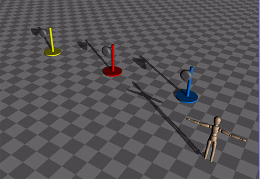

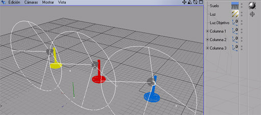

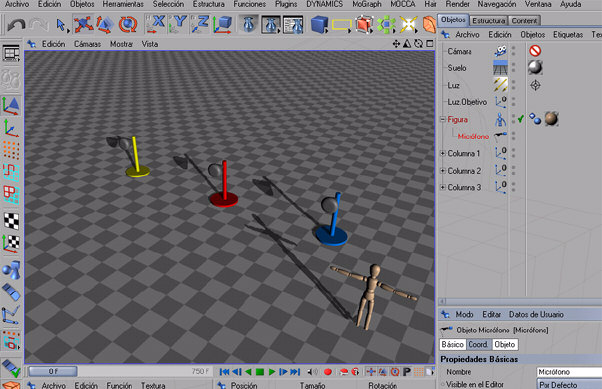

    Anidamos el objeto altavoz1 dentro de columna1. Hacemos dos copias de columna 1, que llamaremos respectivamente columna 2 y columna 3, con sus respectivos colores rojo y amarillo. Movemos los tres objetos columna colocándolos aproximadamente como en la imagen.
    Insertamos en la escena una figura, objetos > primitivas > figura y le asignamos una textura de color beige. Movemos la figura colocándola aproximadamente según la imagen siguiente.
    Ahora crearemos en la escena un micrófono, objetos > sonido > mono y lo anidamos dentro del objeto figura.

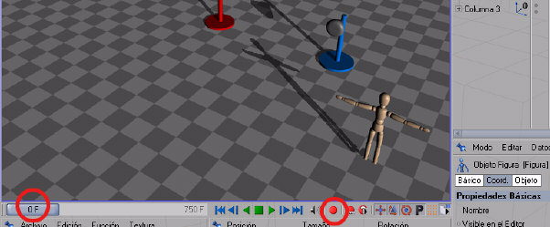

    Con el cursor de la animación en el primer fotograma (0 f) seleccionamos el objeto figura, y creamos un fotograma clave.

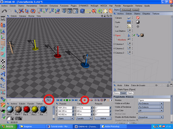

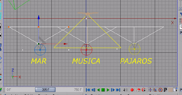

    Luego ponemos el cursor en el último fotograma (750 f), seleccionamos el objeto figura y lo desplazamos de acuerdo con la imagen siguiente y creamos otro fotograma clave.
    Si le damos a reproducir (play), el objeto figura debería moverse de derecha a izquierda.

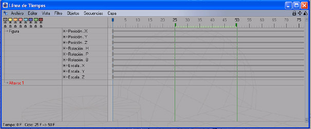

    Ahora trabajaremos sobre la ventana de la línea de tiempos, ventana > línea de tiempos como podemos comprobar, sólo vemos las pistas correspondientes al movimiento de la figura.

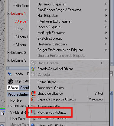

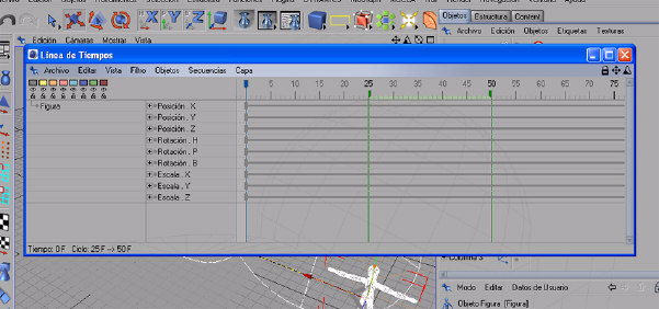

    Nos vamos al gestor de objetos y seleccionamos el objeto altavoz 1, seguidamente con el botón derecho mostrar sus pistas.
    Ahora veremos en la ventana de la línea de tiempues el objeto altavoz 1 preparado para que podamos añadirle pistas.

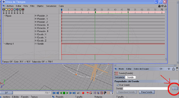

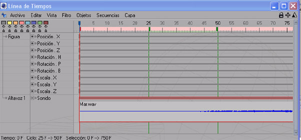

    Para ello seleccionamos altavoz 1 en la ventana de la línea de tiempos, archivo > nueva pista > sonido, hacemos doble clic sobre la pista, que se volverá de color rojo.
    En la parte inferior del gestor de objetos veremos los parámetros de esta pista de sonido. En el campo sonido, buscamos el archivo de sonido que queremos aplicarle, en nuestro caso mar.wav, que deberá estar en la carpeta de este tutorial.
    Podemos reproducir el sonido para oír como suena, una vez comprobado hacemos clic en parar sonido.
    Repetimos el mismo procedimiento para asignar pistas de sonido para los objetos altavoz2 y altavoz3, a los cuales les asignaremos los archivos música.wav y pajaros.wav respectivamente.

    b) para la pista de sonido, dentro de la ventana de la línea de tiempos: archivo > renderizar sonido 3d.
    Nombre del archivo = tutorialsonido.wav.
    Si usáramos renderizar sonido 2d, la pista resultante lo único que haría es acoplar las tres pistas de sonido que hay en la escena en una sola, independientemente de dónde estén situados los altavoces y el micrófono. Por eso usaremos renderizar sonido 3d, que sí tiene en cuenta la posición de los altavoces y su distancia al micrófono.
