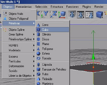

    En esta escena crearemos un objeto cubo (objetos > primitivas > cubo).

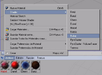

    Ahora lo que haremos será preparar seis texturas distintas como queramos para poder aplicarlas a cada una de las caras del cubo por ejemplo:
    1 cara : Shader chen.
    2 cara : Shader mabel.
    3 cara : Shader danel.
    4 cara :shader banzi.
    5 cara : Shader nukei.
    6 cara : material color amarillo.

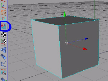

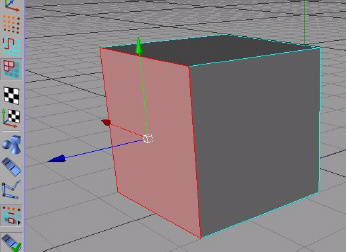

    Una vez creados los seis materiales que vamos a usar, vamos a preparar a nuestro cubo. Elegimos la herramienta polígono.
    Y seleccionamos una de las caras de nuestro cubo.

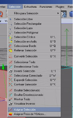

    Ahora nos vamos a la pestaña selección y clicamos en asignar selección.

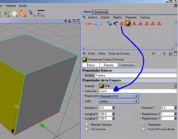

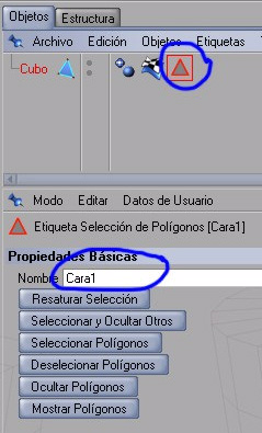

    Vemos en el editor de materiales que se nos ha creado una entrada nueva en forma de triángulo a la cual le cambiaremos el nombre, por ejemplo, a cara 1.

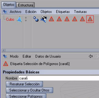

    Y esto lo repetiremos por cada cara que deseemos poner textura.

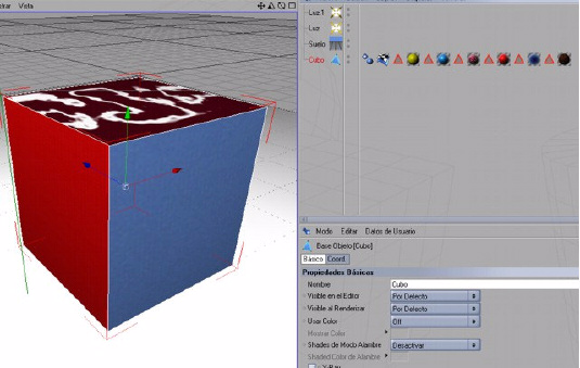

    Bien ahora asignaremos los materiales, arrastramos el material que deseemos a la caja y entonces lo que tenemos que hacer es el etiqueta del material donde pone selección tenemos que arrastrar el triángulo de la cara que deseemos.

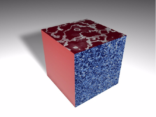

    Y así sucesivamente para cada cara y finalmente tendremos esto.
    Y por consiguiente.
