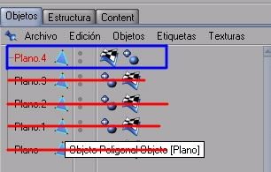

    Vemos que se nos ha creado un plano nuevo, ahora lo que podemos hacer es eliminar los 4 primeros planos que teníamos y solo nos tiene que quedar el plano que hemos hecho nuevo.
    Ahora a este plano ya podemos aplicarle una etiqueta de Cloth, clicamos con el botón derecho en el editor de objetos y en Cloth etiquetas - Cloth.

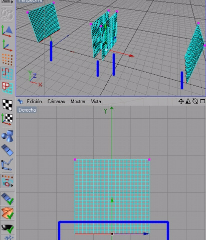

    Ahora vamos a fijar unos puntos para que no se nos mueva la tela, para ello fijaremos los puntos de los extremos superiores de las telas.
    Escogemos la herramienta de puntos y la selección rectangular y en la vista lateral seleccionamos los puntos de los extremos superiores.
    Tip: si en la selección rectangular deshabilitamos seleccionar solo elementos visibles solo seleccionando el primer punto de cada extremo conseguiremos que se selecciones lo 8 puntos que deseamos.
    Una vez seleccionados los puntos vamos a las opciones de nuestra etiqueta Cloth dresser y le damos a fix points y así nos quedarán los puntos fijados.

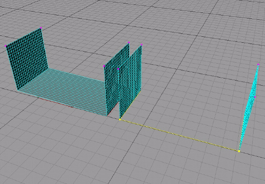

    Bien ahora vamos a establecer lo que vamos a coser que van a ser las dos partes inferiores de los planos y la superior que está en medio. Para ello usaremos la herramienta de aristas y seleccionaremos las cuatro aristas inferiores del plano haciéndolo igual que antes con la herramienta selección rectangular seleccionamos las aristas inferiores.
    Ahora cogemos la herramienta de puntada y cosido de nuestro menú de estructura y seleccionamos desde la esquina inferior del primer plano a la esquina inferior directamente perpendicular del segundo plano y repetimos la misma operación del tercer al cuarto.
    Ahora seleccionamos con la herramienta de selección rectangular las aristas superiores de en medio y hacemos lo mismo, es decir puntada y cosido de la parte central.

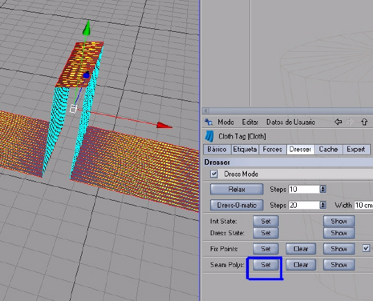

    Ahora ya podemos pasar a configurar el cosido en nuestra etiqueta Cloth, vamos a dresser. Seleccionamos los polígonos nuevos que hemos creado.
    Y en la etiqueta dresser le damos en seam polys.

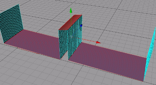

    Ahora ya podemos clicar sobre dress-o-matic y veremos que se nos forma la tela en forma de toldo.
    Bien ahora dependiendo de las distancias a las que hayáis puesto los planos en un principio habrá que jugar un poco con los parámetros, pero esto ya es cosa vuestra. Variando los pasos y la anchura veréis las diferencias.
    El resultado es que vemos cómo se han cosido las telas que habíamos creado.
