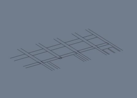

    Una solución es extruir los bordes primero y luego hacer la cara, dando como resultado que esto resuelve el problema de las normales.

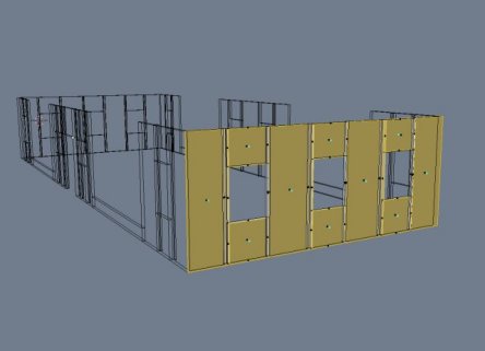

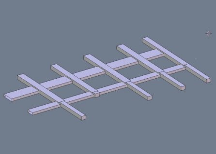

    Imagen 2: los paneles de pared extruidos.
    Desafortunadamente para mí, he encontrado que hacer las caras primero y luego extruirlas es el método preferido y continuaré usando antes la versión 2.37a para modelar edificios y luego usar la versión actualizada de Blender para el resto.

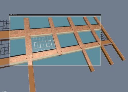

    Puedes enfocar el modelado usando los planos de planta y extruyendo las paredes desde el plano hasta las diferentes alturas y entonces, rellenar con paneles de pared por encima y por debajo de las aberturas de puertas y ventanas.

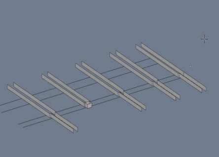

    Imagen 3: las ventanas extruidas.
    Las puertas y las ventanas podrían entonces ser añadidas, modeladas bien por subdivisión o trabajando en CAD importar los alzados de puertas y ventanas.

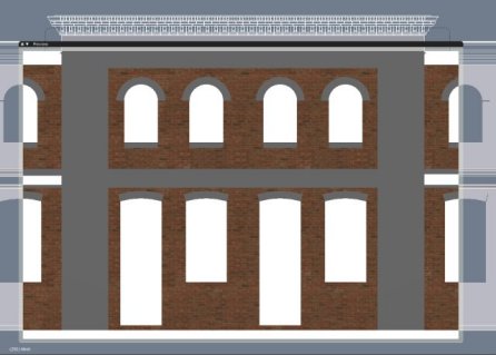

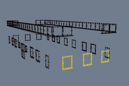

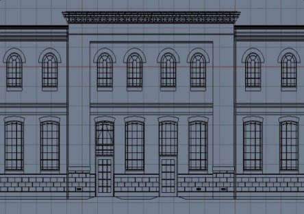

    Primero importa un alzado preparado conteniendo paredes de ladrillo:
    Imagen 5: el alzado para paredes.

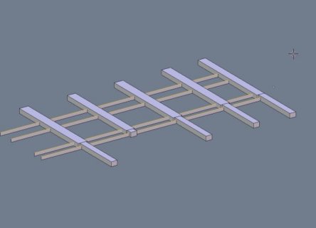

    imagen 6: las columnas extruidas
    Imagen 7 : el panel de pared extruido

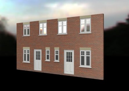

    Continuar hasta que el modelado de la pared esté completado. Ver la imagen 8.

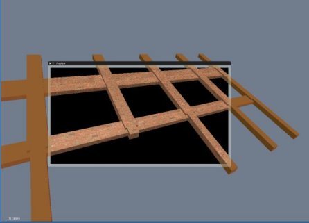

    Aplicar y ampliar el mapa de textura, previsualizar, ajustar la escala y posición del mapa hasta que se vea bien.
    Tratar de corregir la colocación de los ladrillos, especialmente alrededor de la abertura de puertas y ventanas. Repetir el proceso para los demás elementos de los alzados tales como los dinteles, Marcos de las ventanas, ventanas, etc. Ver la imagen 10.
    imagen 8 : el modelo de pared finalizado
    imagen 9: previsualización de la textura de madera.
    imagen 10: posición de textura corregida.

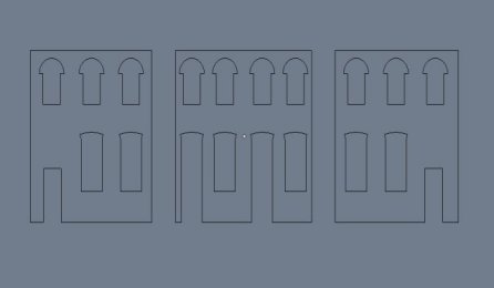

    Un enfoque alternativo para el modelado, que puede ser una forma más rápida de conseguir alzados CAD del edificio con aperturas de ventanas más intrincadas en forma 3d es la siguiente:

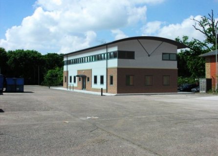

    imagen 11: el edificio a modelar
    Primero importa los dxfs preparados. Notar que los perímetros de las ventanas están al lado exterior del arco de ladrillo sobre la apertura de la ventana y en el borde inferior del umbral de la ventana.
    La intención es modelar las cabezas de los arcos de ladrillo y los umbrales separadamente y de tal forma que trabaje el script Python mesh2curve, py, las líneas exteriores necesitan ser simplificadas de forma contínua. El script está disponible en la página web de 3r. Ver la imagen 12.

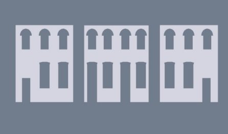

    Imagen 12: los paneles de pared.
    Ejecuta el script mesh2curve, py y observa como las mallas se convierten a curvas. Antes de continuar tu trabajo, guárdalo. Ver la imagen 13.
    Imagen 13: los paneles después de ejecutar el script.
    Seleccionar y unir con Control-j y los paneles de pared finales están listos para extrusión a través del menú curves para dar lugar a una pared con espesor.

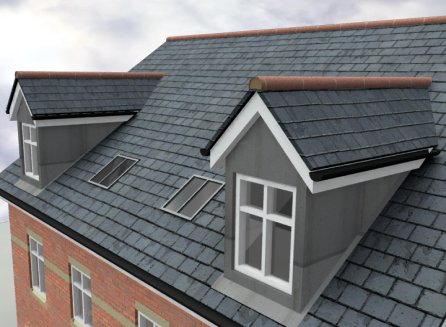

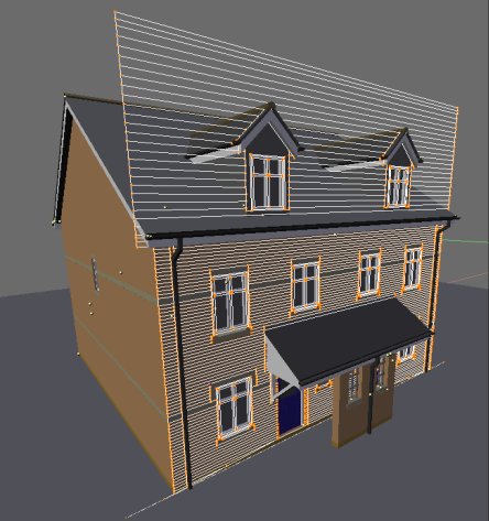

    Aquí están algunas imágenes de otro modelo de casa, realizado de la misma forma. Las imágenes están renderizadas con Yafray, la bóveda celeste, el suelo, ocultos y la imagen HDRI para iluminación. Se trata de obras inconclusas en realización, ¿cómo se puede ver. Estoy trabajando en la creación de una biblioteca de archivos blend de árboles, arbustos, plantas, etc, texturizados y listos para append (añadir) a mis escenas.
    Imagen 17: el renderizado del modelo de casa.

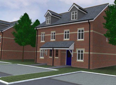

    Plant Studio es libre ahora y tiene muchos archivos de parámetros de plantas y árboles para descargar. Los árboles en esta imagen son aspens (álamos) realizados con arbaro utilizando las configuraciones por defecto.
    Todos los elementos de alzado de esta casa, por ejemplo, las ventanas abuhardilladas, los toldos, las luces del techo, las puertas de entrada, las ventanas con estilo y las ventanas estándar, son todos ellos objetos almacenados en la librería de archivos blend que he creado.
    De esta forma, puedo construir rápidamente las paredes de una casa en particular como he descrito antes y luego añadir los objetos que necesite, a partir de los archivos de la biblioteca (incluyendo una biblioteca de texturas), para terminar los alzados.
    Imagen 18: render a vista de pájaro.

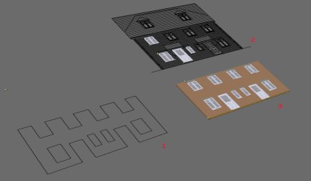

    Imagen 19: la plantilla de la casa.

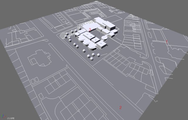

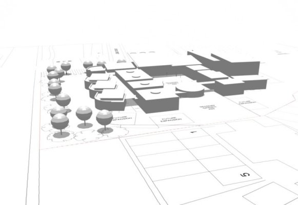

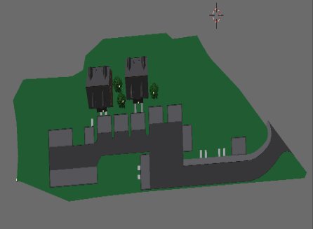

    Puedes modelar la base de un paisaje para la localización de la misma forma, en la que se pretende poner los edificios. Importar un dxf 2d limpio del plano de localización, teniendo primero definidos los perímetros en el archivo CAD para los diferentes elementos del paisaje como la frontera de la localización, el área a ser plantada y cubierta con césped, y los contornos de las carreteras y senderos.
    A continuación utiliza el script mesh2curve sobre cada una de las líneas perimetrales para convertirlas a curvas cerradas, dando relleno sólido para definir tus áreas. La malla (1) que figura a continuación es el perímetro para los jardínes. La malla (2) era la importación de una localización completa, pero he estado moviendo los bordes de las mallas del modelo hasta la localización final y a continuación la he modelado en 3d. El modelo de la localización final se basó en las curvas generadas a partir de la malla (1) por el script mesh2curve.
    Imagen 20: un plano de situación.
    Como alternativa a modelar el paisaje de la localización, donde quizás estés haciendo un modelo de masa y quieres mostrar el edificio en relación con los alrededores, se podría usar un archivo de imagen como tu localización, tal vez coloreado con the Gimp o Adobe Photoshop. Aquí hay un método:
    Imagen 21: plano de situación después de la solidificacción.

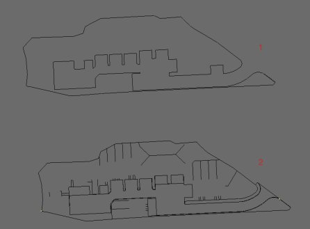

    (1) importación dxf del plano de localización, (2) plano con mapa de imagen de la localización, (3) modelo de SketchUp.
    Y hacer un render interno rápido. Trabajo en marcha de nuevo.
