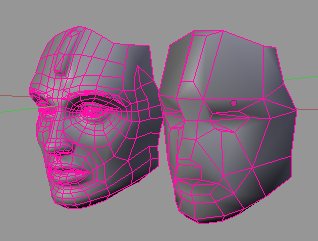

    Necesitas crear tus dos versiones del modelo en el mismo archivo (*.blend). Por ejemplo, en la imagen 1, el primero es de 1508 polígonos mientras que el segundo postura 139 polígonos (triángulos).
    En ambas versiones no olvides comprobar y ajustar las normales: seleccionar show normal del panel de edición [f9], seleccionar todo [a], y a continuación presionar [Control + N].
    Imagen 1: modelos de alta y baja cantidad de polígonos.

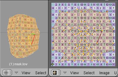

    Otra cosa importante es que la versión de baja cantidad de polígonos debe tener un material con una imagen asignada y mapeada a UV, un buen trazado UV y una imagen de textura asignada al mismo. Puedes superponer diferentes uvs en un solo mapeado UV, para bajar el tamaño de la textura, pero puedes dejar las cosas como estaban. La imagen puede ser la que tú quieras, en esta etapa es sólo necesario definir el tamaño de la imagen y hacer correr el script. También puedes usar un mapa de prueba (testmap): desde el editor UV, accede al menú image>>new, selecciona el tamaño de la textura y comprueba el botón UV test Grid, después pulsa ok. Guarda la imagen con image>>save as, y carga ambas en la distribución UV y en el primer canal del panel de texturas de materiales. La imagen podría tener también la textura de color final, si ya tienes una.
    imagen 3: editor UV
    una mejor opción sería un mapa de prueba (testmap) de rejilla con números y letras en el mismo, para evitar cambio de piezas en el mapa UV. Estos son los tipos de imágenes que son usados (ver las imágenes 3-5).

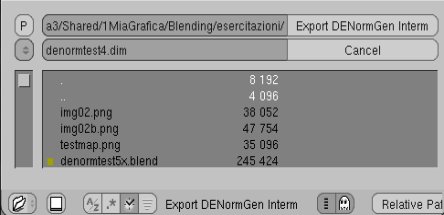

    Así que, ve al modo object y selecciona ambos modelos. Corre el script file>>export>>drag[en]gine del modelo intermedio y obtendrás el archivo.dim.
    imagen 6: corriendo el script denormgen

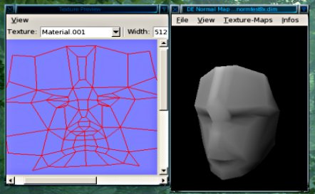

    Ahora ejecuta la aplicación independiente denormgen y abre el archivo. Puedes rotar la vista con el botón izquierdo del ratón, y hacer zoom con [shift + botón derecho del ratón].
    imagen 7: interfaz de denormgen
    [alt] + botón izquierdo del ratón mueve la luz. Desde el menú view puedes alternar con el modelo de alta cantidad de polígonos y regresar al modelo de baja cantidad de polígonos.
    Puedes eventualmente cambiar el tamaño del mapa usando el menú: texture-maps>>texture map sizes.
    Notar que denormgen también te permite abrir la configuración de las superficies de subdivisión para el modelo de alta cantidad de polígonos. Basta con presionar [Control + t].

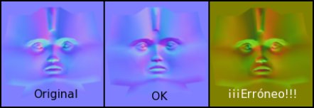

    El Normal Map generado es utilizable con los más comunes motores de juegos tal cómo está, pero, si es usado en Blender, produce luces y sombras que se muestran de forma errónea.
    Esto será arreglado con una opción que será añadida en los próximos lanzamientos de denormgen, pero por el momento el Gimp, o programas similares, pueden ser usados para hacerlo utilizable por Blender.
    Si el Normal Map es generado en un espacio tangente:
    Abre el archivo en el Gimp, y selecciona el canal verde del panel canales.
    Presta atención a los otros canales, no deben estar seleccionados o no resultara. Son seleccionados por defecto, por lo tanto, haz clic sobre los canales rojo y azul para deseleccionarlos.
    Entonces, invierte los colores para el canal verde usando el menú de capa: capa>>colores>>invertir.
    Nota que si el mapa se vuelve verde o algo parecido, probablemente tengas los otros canales seleccionados. Recarga el archivo e inténtalo de nuevo. La capa debe tener la misma sombra, con ligeros cambios.
    Imagen 9: selecciona sólo el canal verde.
    Imagen 10: que deberías obtener.

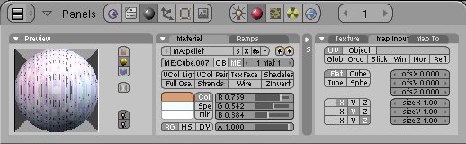

    Importante: en este panel necesitas también presionar el botón Normal Map. Cambia al panel material [f5], y desde la pestaña Map Input selecciona UV. Selecciona también Nor de la pestaña map todo.
    Asegúrate de que el mapa col no se selecciona para este canal de textura.
    imagen 12: pestaña map todo en el panel material
