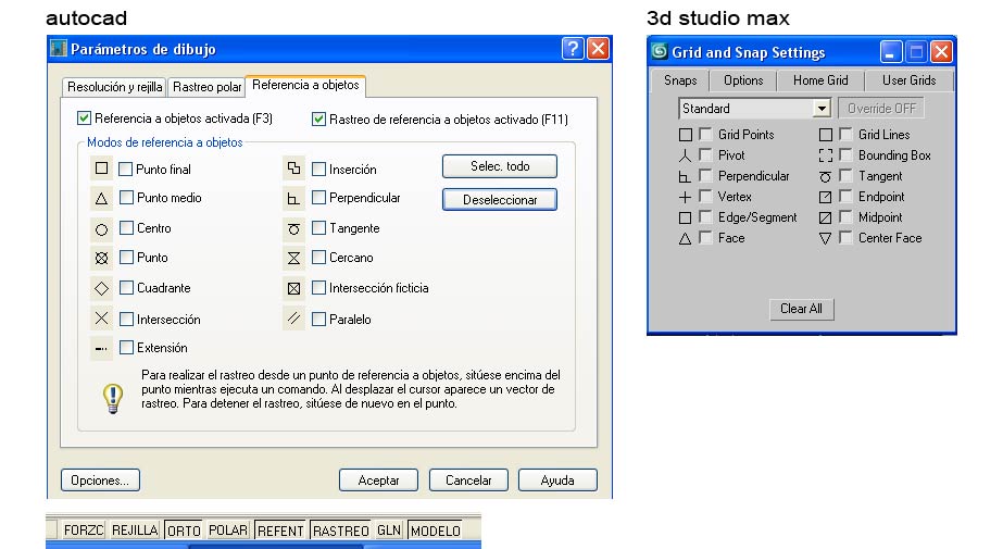

    Hola a todos/as. Busco similitudes entre AutoCAD y 3ds Max, incluso entre SketchUp y 3ds Max. Me es sencillo trabajar con SketchUp, pero supongo que, 3ds Max tiene estas herramientas o ayudas al dibujo, pero no las localizo.
    ¿Existe el rastreo de AutoCAD o SketchUp, en 3ds Max?
    ¿Extensión?
    ¿Intersección?
    Bueno, gracias por su atención, salud.

    No, son esas que tu pusiste en la imagen, no hay otras. El método para dibujar en AutoCAD es insuperable. A mí una cosa que me enferma de max es no poder hacer click y arrastrar sin perder el agarre digamos, te obliga a arrastrar y volver a hacer el otro click si o si.
    Para mí AutoCAD es mucho más preciso y técnico. Saludos.

    Gracias, señor. Estas en lo cierto el método de trabajar dibujo técnico 2d de AutoCAD por ahora es insuperable. Si al menos el 3ds Max tuviera una opción de trabajar como en el SketchUp, sé que aún no domino todas las herramientas de ayuda al dibujo del 3ds Max, pero aún no encuentro intersección me facilitaría la labor de modelar arquitectura en 3ds Max, ya que dependo mucho de la importación de AutoCAD a 3ds Max.
    Bueno al menos importando de AutoCAD a 3ds Max se va logrando el modelado deseado, pero sería genial hacerlo todo en 3ds Max con una precisión aceptable, aunque si quieres tener los planos de AutoCAD actualizados la mejor manera es interactuando siempre con AutoCAD y 3ds Max, cosas que modificas en 3ds Max crearlo en el 2d de AutoCAD y viceversa.
    La experiencia nos dará un método adecuando y efectivo, para realizar nuestros modelos arquitectónicos satisfactoriamente y sin muchos quebraderos de cabeza.
