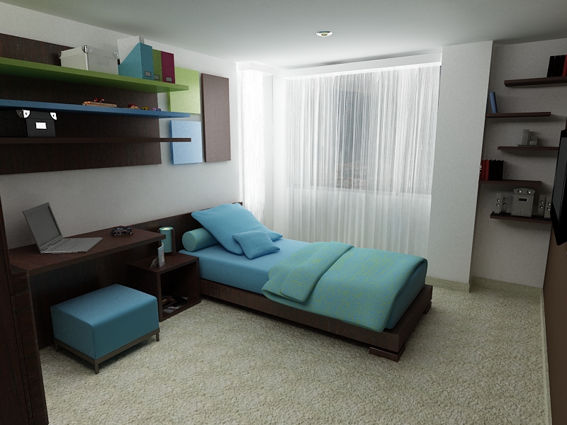

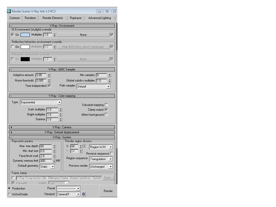

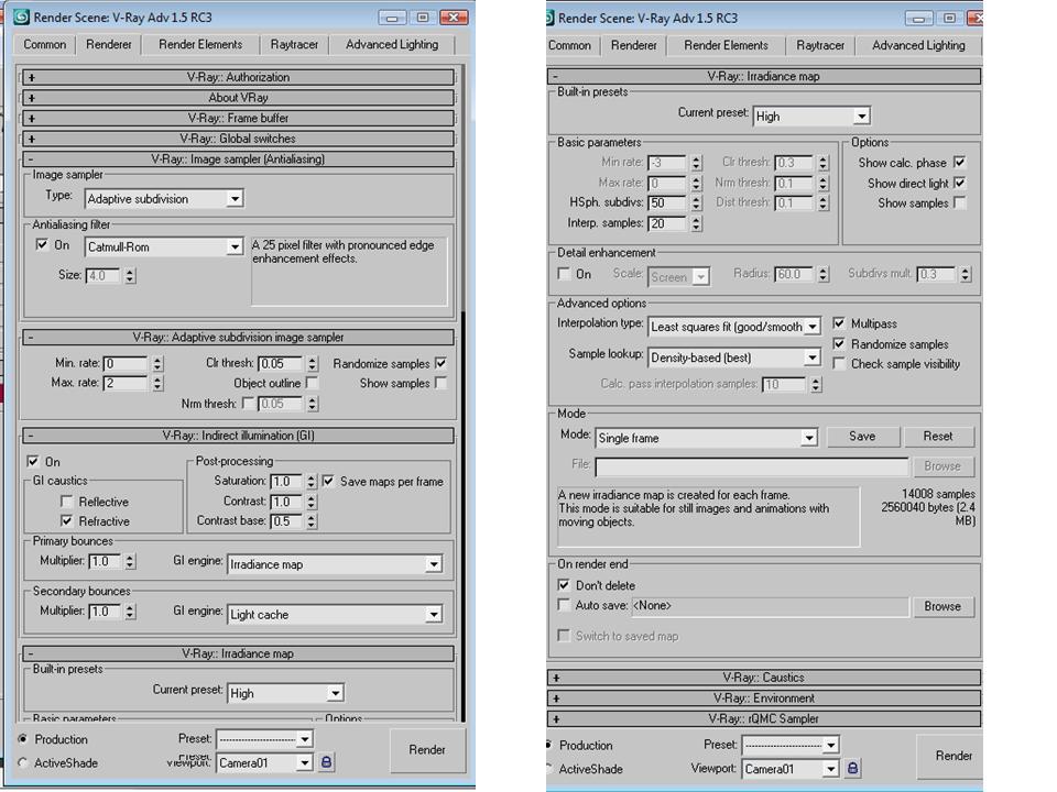

    Hola a todos, ruego que puedan ayudarme con esto, ya no sé qué hacer, estoy haciendo un render y debo hacer de 4000x3000 para una gigantografía, pero cuando intento hacerlo el 3dsMax se cierra repentinamente, he leído algunos mensaje, entonces intenté por regiones, pero tampoco, por muy pequeña que sea la región se cierra, les envío la fotografía en pequeño de mi render y los parámetros que uso, gracias.

    Prueba en la pestaña settings en el apartado Vray: system. Ahí aparece default geometry en auto, ponlo en dynamic y prueba, es una posible solución, tiene que ver en como maneja la memoria Ram, en relación con la escena, suerte.

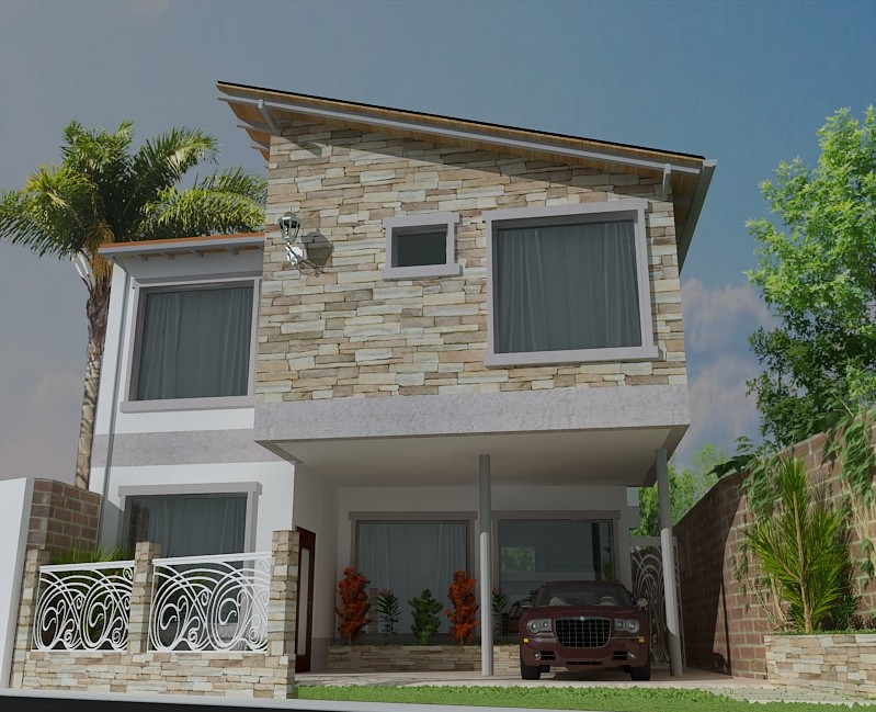

    Pues ya logré ver cuál era mi problema, es que tenía unos archivos de Evermotion de unos árboles que eran superpesados, la solución, los convertí a proxis y listo, adjunto la imagen ya que me apareció otro problema en una sombra extraña, que no tengo idea de dónde sale ya probé cambiar la luces materiales y ni idea de dónde proviene es una línea más oscura en las paredes laterales, si alguien sabe pues avísenme.

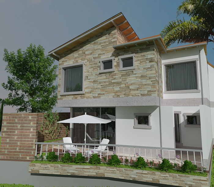

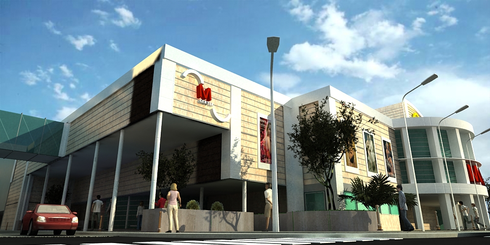

    Mil gracias amigo. Tenía ese problema con un otro archivo, digo se me cerraba después de haber hecho varias pruebas y aparentemente se arregló, pero tengo una pregunta si subo el valor por defecto de los Mb mejora el rendimiento? Gracias, aprovecho para adjuntar unas imágenes de este proyecto a ver qué sugerencias me das, todavía soy aprendiz.
