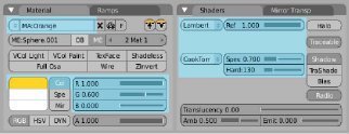

    Paso 2: cambiar las propiedades de los materiales: ahora vamos a cambiar la propiedad de orange para que el material tenga la apariencia de plástico. Primero se cambia el col con los deslizadores RGB, a 1,000, 0,600, 0,000. Esto hará que el material sea naranja, ahora, en la pestaña Shaders cambiar el referencia a 1,000, cambiar también Spec a 0,700 y finalmente hard a 130. El Lambert Shader es en realidad un difusión shader. Él cuida la cantidad de luz que se refleja en la superficie. Siguiente cok orr es un Specular Shader que define cuanto brillo tendrá un material. Puedes tomar como referencia la imagen 2 de la textura orange.

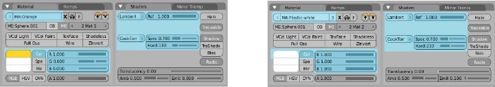

    Paso 3. Asignación de múltiples texturas en la misma malla: mantén seleccionada la malla de la cabeza y entra en el modo edición Edit Mode. Con [ veras el objeto sombreado, ahora selecciona los vértices como en la imagen 1. Pulse [f, y clic en la pestaña enlace and materiales (imagen 3) haz clic en el botón new esto creara otro material para los vértices seleccionados. Pero primero debes asignar los vértices seleccionados al primer material. Así que clic en assing. Ahora recuerda el número de material para las caras seleccionadas.
    Paso 4. Ahora sal del modo edición Edit Mode y [f para volver a los botones de los materiales. Aquí veras que el segundo material que asignas es igual al primero. Ahora necesitamos un plástico blanco, para seguir haz clic en la x que está en frente del material orange. Ahora añade un nuevo material y cambia el nombre a Plastic white. Cambia las propiedades del material blanco recogiendo los valores de la imagen 4.
