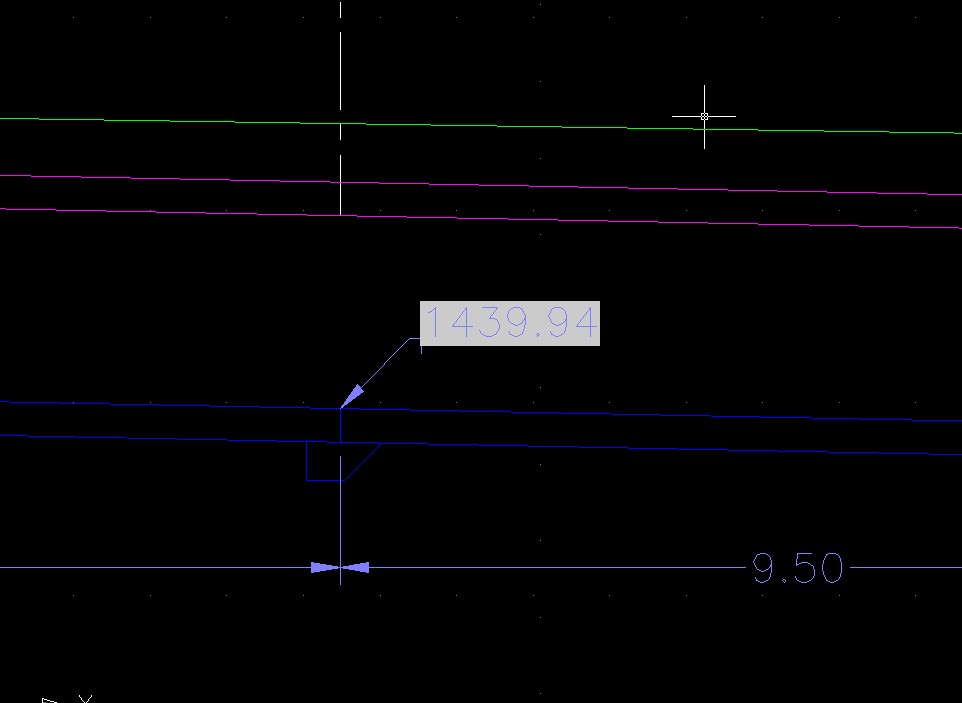

    Saludos amigos del foro 3dpoder, recurro a ustedes en busca de ayuda. Me pasa que al insertar el bloque que he creado con un atributo que me arroja la coordenada del punto de insercion del bloque el texto me aparece dentro de un cuadro con relleno.
    Mi inquietud es sobre que podro hacer para que el texto me resulte sin dicho cuadro y sin dicho relleno y sin tener que recurrir a explotar el bloque, si alguien sabe de alguna variable o alguna opción de comando en AutoCAD me sería de gran ayada, me he tomado el tiempo de buscar y no lo he logrado.
    Graxxcccias de antemano.
    Post: adjunto *.jpg y (*.dwg) donde se ve como me está resultando el bloque.

    ¿El atributo es una entidad texto o es un campo? Si un campo se soluciona en el menú herramientas>opciones>preferencias de usuario y abajo, a la izquierda habría que desmarcar la opción mostrar fondo de campos, ahora, si es un texto no recuerdo que exista también la opción de fondo para textos.
    Esto es con la versión 2008, si tienes alguna superior ya no sé si será igual.

    Si un campo se soluciona en el menú herramientas>opciones>preferencias de usuario y abajo, a la izquierda habría que desmarcar la opción mostrar fondo de campos.
    Bingo. Frank solo, esto era, es increíble como le pueden romper el coco estas cosas que se le han salido a uno de la memoria.
    Por ahí vi que te decían Frank solo el grande. Ya lo empiezo a creer.
    Gracias hombre, por compartir tu conocimiento.
