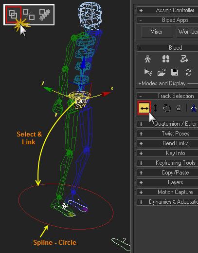

    Hola, la manera que yo lo hago es así:
    -Cargo la animación al bípedo.
    Creo un objeto que hará de controlador general del Biped (point, dummie, un shape).
    Procedo a poner el objeto creado justo debajo del Biped (puedes usar Alt+a para alinearlo).
    Hago un select and enlace del controlador principal del Biped (el que se encuentra dentro de la cadera, que tiene forma de diamante) al objeto controlador (point, dummie, un shape).
    Y listo solo moviendo el objeto controlador, lograras mover o rotar el Biped a donde deses.
    Espero te sirva de ayuda.
