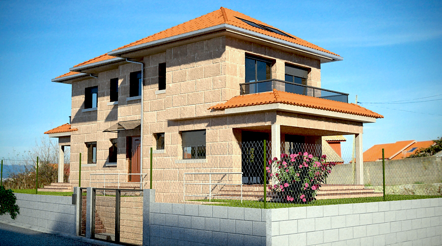

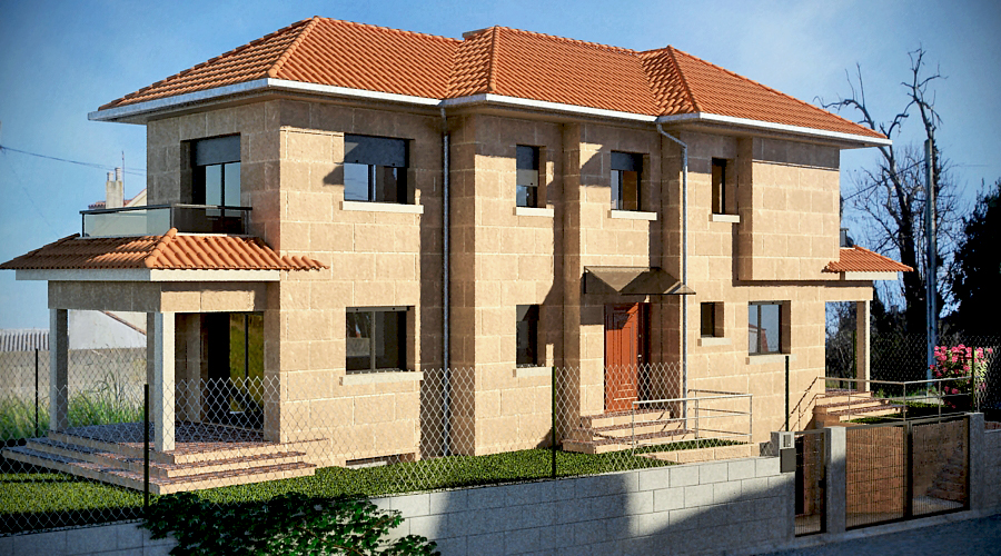

    Vaya, pues eso, quería enseñaros estos renders a ver qué os parecen. A estos sí que les añadí postproducción en Adobe Photoshop, a base de insistir lo conseguisteis.

    Epa Alba. Muy bonitos los renders. Una pregunta, que a le has metido? Porque me parece ver unos pequeños dientes de sierra en las ventanas de arriba a la derecha en la segunda imagen, pero seguramente sean imaginaciones mías.

    Hola. Gracias, es Catmull Rom, quizá si salga poco dentado.

    Muy bonito Alba veo muy buena iluminación y texturización. Saludos.

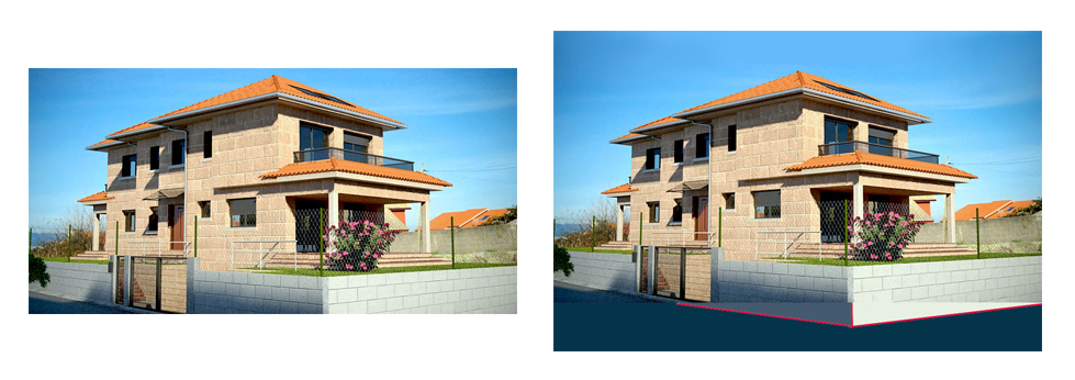

    Alba esta excelente. Lo único es que veo las imágenes como muy recortadas y eso le resta fuerza, mira mejor te dejo esta imagen para que entiendas mejor esto que menciono.
    Espero te sirva de algo. Un saludo.

    Qué bien te quedaron veo que la esquina del techo que se intersecta con el muro da un efecto raro como que si volara o algo, pero creo que son detalles que, a todos se nos pasan por alto, un saludo.

    Miguel, gracias, tú siempre con estos consejos tan útiles. Boaner, gracias eso de la esquina del techo lo querían así, queda raro y no creo que lo vayan a realizar en realidad, pero es a petición del consumidor.

    Guapa, felicidades porque es difícil que no sé qué me la imagen con el sol de lleno.
    Con el antialiasing, en área a 1.5p te debe dar buenos resultados, bueno en exteriores así lo manejo.
    Y en el acceso principal, faltó teja? O así va? Como de vidrio? Saludos.

    Gracias Rappaniu. Pues para la entrada quisieron poner vidrio, por darle algo de modernidad.

    La iluminación está muy bien, lo que si probaría a cambiar la textura de la fachada o quizás hacer el mapeado más pequeño, veo exagerado o poco realista no sé, quizás sean cosas mías. Y por otra parte, mejoraría la valla metálica del cerramiento, intentaría trabajarme otra un poco más cuidada con mejor detalle.
    Y también revisa un poco el tejado se ven cosas raras.
    Quizás con estas dos cosas, mejoraría bastante más la imagen.

    Al final que mapa has usado para la piedra?

    José, tienes razón en cuanto a la valla y en cuanto al tejado, tuve algo de problemas cortando las tejas, se formaban cosas raras, claro, con booleanas, y al final tuve que dejarla así por falta de tiempo.
    La valla ya está cambiada que quieren una especie de barandilla para el cerramiento.
    El mapa de la piedra, la vio el propietario y le gustó así, ni más grande ni más pequeña, pero en origen era poco más pequeña. Gracias.
    Kamborio, al final me mandaron el tipo de piedra que querían y utilicé una de arroway con un mix de arena, para que se pareciera lo más posible, esto va cambio sobre cambio, pero es así.

    Para el tejado, en un futuro mejor que las booleanas del 3ds Max que vienen siendo lo de siempre (una auténtica basura) te recomendaría convertir el paño de tejas a Editable Poly y en el ángulo del corte te creas una Spline recta en la dirección del corte para usarla como guía para cortar con las herramientas del Edit Poly y luego borras lo que te sobra y quedará mejor que las booleanas que tantas cosas raras nos hacen a veces.
