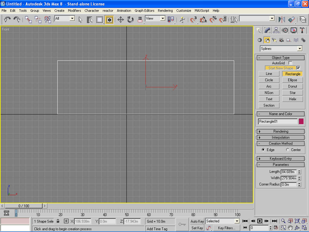

    No encuentro ningún tutorial, salvo un vídeo enorme que tengo y además sin sonido, así que, te hago yo un minituto: Para modelado de arquitectura, se puede modelar con Splines a nivel de planta o a nivel de alzados. Yo voy a explicar el sistema a partir de alzados por dos razones: es mucho más sencillo de explicártelo, mucho más rápido y por lo general -es un decir- Se modela el exterior del edificio y no interiores. El modelado a partir de plantas es igual, salvo cuando te toca hacer ventanas, lo de encima de las puertas o algún detalle, pero se puede hacer por cualquier sistema que te sepas.
    Paso 1) dibujas el rectángulo que es tu fachada. O lo dibujas con las medidas reales metiendo los valores en las casillas o te lo traes de AutoCAD, recomiendo la segunda opción, previo limpiado.
    2) desactivas la casilla start new shape y dibujas los rectángulos de las ventanas y el de la puerta. Desactivando la casilla consigues que todo lo que dibujes sea parte integrante de la forma original (el primer rectángulo). Es lo mismo que dibujar cada cosa en una forma distinta, y luego atacharlo (asociarlo) todo junto. Que te ahorras un paso, vamos. Veras que el rectángulo de la puerta lo he hecho intencionadamente de tal manera que sobresale por debajo.
    3) ya tenemos una Spline editable con varias Splines. Vamos a restar a la fachada la puerta. Si te traes el alzado desde AutoCAD, este paso es innecesario porque el hueco de la puerta lo tendrías ya hecho, pero así ves cómo hacer booleana a nivel de Spline. No te asustes, que las booleanas a nivel de Spline no son como las otras de las que hay que huir.
    Despliega las opciones de la Spline editable y selecciona Spline. Selecciona la Spline del contorno de la fachada. En las herramientas, selecciona el icono de sustracción, pincha en bolean y a continuación en la Spline del rectángulo de la puerta.
    4) ya tenemos fachada dibujada. Puedes ver que cada Spline puede ser seleccionada, modificada y movida.
    5) aplica a la Spline editable el modificador extrusión con el valor que quieras. Yo he aplicado 0,30, que es más o menos lo que mide un cerramiento tradicional (bueno, vale, son 0,28, pero me gusta redondear).
    Ya tienes tu cerramiento modelado desde Splines, sin hacer booleanos y pudiendo mover las ventanas, modificarlas, eliminarlas, añadir otras atachando otras Splines y lo que se te ocurra, todo ello sin que se te enloquezca la geometría.
    Para modelar desde plantas, te recomiendo, para no complicarte, que las fachadas las hagas por este método y la tabiquería dibujando Splines de los tabiques -dejando el trozo de la puerta sin dibujar-.
