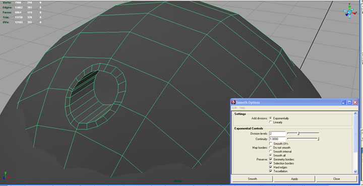

    No consigo un Smooth perfecto, estaré haciendo la malla mal o algo por el estilo, como lo puedo solucionar? Aquí dejo dos fotografías para que vean el problema y me echen un cable.

    En ese modelo que tienes no consigues un Smooth perfecto porque como te lo había dicho en el mensaje de cómo agregar vértices, son inútiles si agregas vértices sin Edges, tienes cuatro polígonos con más de 4 lados para que el Smooth funcione deberás tener polígonos de 4 lados preferentemente, trata de conectar esos polígonos con algo para hacer polígonos de 4 lados.
    En la imagen te muestro cómo puedes hacer esos 4 cortes en las zonas amarillas, para que sean polígonos de 4 lados, trata después de hacer el Smooth y problema resuelto (aunque solo en ese polígono los demás quedarán igual hasta que no hagas lo mismo crees polígonos de 4 lados).
