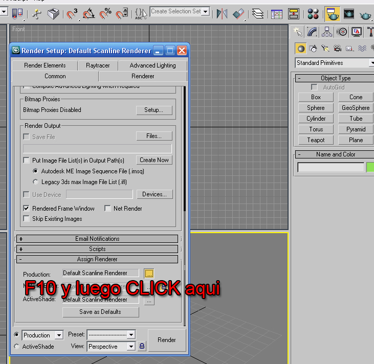

    Pues te refieres a activarlo? Vaya, pues la verdad es que no lo tengo, pero me imagino que como todos los renders f10 y al final de la lista hay una opción para elegir el render que deseas utilizar. Un saludo.
    Jan 2009
    354
    Como aplicar Vray en 3dsmax 2009?

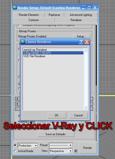

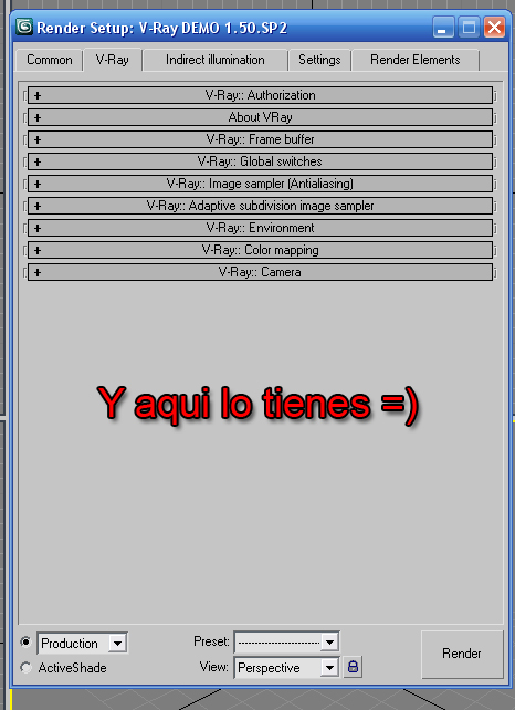

    sigue los pasos .
Nombre: a1.jpg
Visitas: 593
Tamaño: 290.7 KB
ID: 90288   Clic en la imagen para ver su versión completa.
Nombre: a2.jpg
Visitas: 487
Tamaño: 195.7 KB
ID: 90289   Clic en la imagen para ver su versión completa.
Nombre: a3.jpg
Visitas: 404
Tamaño: 144.9 KB
