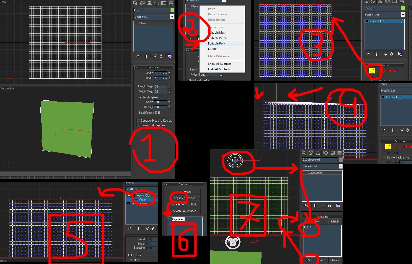

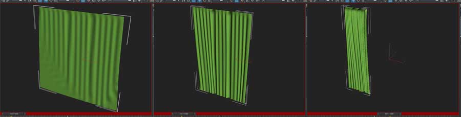

    Veamos. Como diría Leónidas: this is reactor. Minitutorial sobre telones con reactor:
    0. Mírate bien la imagen adjunta.
    1. Crea un plano (el mío fue de 1000x1000 centímetros 32x32 segmentos).
    2. Conviértelo a poly o Mesh, como gustes.
    3. Selecciona los vértices de arriba del todo (o una línea muy superior cercana a donde cuelga el telón).
    4. Usando scale, move o telequinesis (:p) desplaza los vértices hasta el lado que corresponda de la manera en que se ve en la figura. En este caso en el fotograma 0 los vértices están igual que estaban cuando fue creado el plano, en el fotograma 500 los vértices están más juntos, como en la figura. La animación duraba 1000 fotogramas (es un telón, es cosa lenta). No te olvides de hacer clic en autokey.
    5. Añade al objeto plane el modificador reactor Cloth. Poniendo los parámetros a tu gusto, aunque es importante activar avoid self-intersections. Mi telón era de 50 kg.
    6. En el modificador reactor Cloth, ve al subobjeto vertex, selecciona los vértices que moviste y en la persiana de constraints dale a keyframe vértices. Esto hace que esos vértices se muevan como tú digas (bueno, como los keyframes que tuvieran digan) y los demás actúen en consecuencia con reactor Cloth.
    7. Sólo falta añadir el ayudante de reactor (CL Collection) y añadir la tela creada.
    8. Crea la simulación.
    9?
    10. Beneficio.
    Espero que te ayude. Para añadir detalle al objeto, pero no complicar la simulación puedes añadir un TurboSmooth encima de reactor Cloth.
