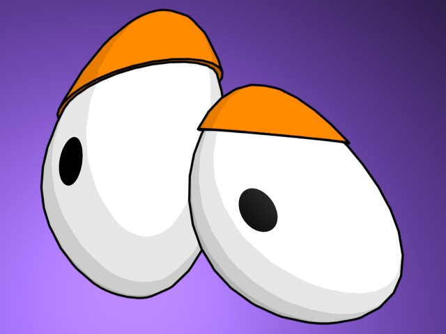

    Muchas gracias. Aquí no tengo el más 2009 por lo que aún no lo vi, pero me interesa, con tu idea hice este rig.
    Aquí podéis ver un video de cómo se deforman. http://dbr3d.blogspot.com/2009/01/ri...s-cartoon.html.
