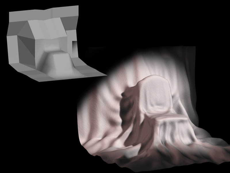

    Saludos, te recomiendo ZBrush. Yo acabo de hacer una tela y debajo una silla.
