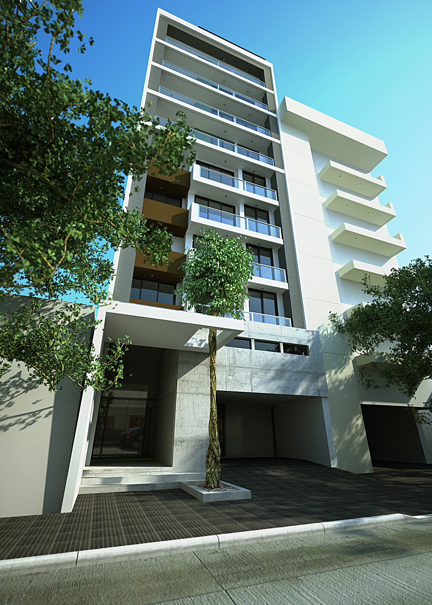

    Hola amigos, estoy experimentando un poco con un trabajo que estoy desarrollando, pero es a modo de trabajo personal por que el cliente no me la pidió.
    Alguien me puede decir cual es programa más apropiado como para armar una animación si yo renderizo imagen por imagen en archivos tga?
    Y de paso cómo se hace para darle más brillo, menos saturación etc muchas gracias. Saludos.
    Animación - www.video3d.es/view/503/edificio-irigoyen/.

    Hola, buen día, disculpa no poder ayudarte solo quería comentar a manera personal, que creo importante mantener la verticalidad recta, o sea en la cámara oprimir el guess vertical shift, para evitar las deformaciones. Saludos.

    Mensajero76 te quedó la imagen muy bonito, quizás lo que te dice Rappaniu, la verticalidad arreglarla, en la animación te queda bien, pero los movimientos de la cámara son algo bruscos, si suavizas eso te quedará muy bien, respecto a un programa que te permita controlar saturación, brillo, pues hay algunos, Final Cut, Premier, etc yo utilizaba hace tiempo Combustion de Autodesk, me resultaba fácil porque trabaja por capas como Adobe Photoshop, te permite importar como una capa los (*.tga), tif, y puedes hacerles cualquier corrección de color etc, porque es como si retocaras una imagen fija que se aplica a toda las imágenes, míratelo u de cualquier otro de los que te he dicho, saludos.

    Hola amigos, Rappaniu ahí lo encontré solo vertical shift en la cámara Physical Vray es verdad mejora muchísimo muchas gracias.
    Franchute muchas gracias ya estoy bajando el Combustion.
    Se les agradece el comentario amigos. Saludos.
    Ya mostrare cambios.

    Hola. Saludos el video pues como te dicen deberías afinar un poco más los movimientos de la cámara se los ve muy bruscos todavía. Suerte.
