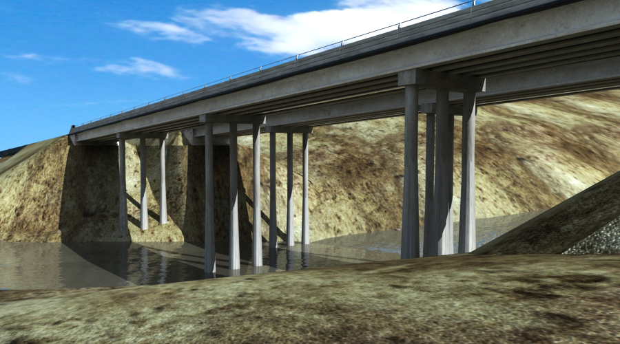

    Hola, primero gracias a todos por vuestras respuestas, la verdad es que tiene guasa sí, perdonar en lo que me confundí, no 2 megas claro, 2 gigas, y lo de AutoCAD es que escribí el mensaje desde el trabajo y lo escribí rápido y resulta que también trabajo con AutoCAD y por eso se me fue la cabeza. La verdad que el ordenador si es nuevo y tiene 2 gigas, pero no entiendo por qué puede pasar esto, pues incluso he renderizado otras cosas también bastante cargadas y si es cierto que puede tardarme mucho, pero no se peta y se sale. Y no es problema de software pues normalmente uso displacement sin problemas en otras escenas, pero sí es cierto que en está en concreto he usado más texturas y de mayor tamaño que en otras ocasiones. Si quito el desplazamiento, nada, todo perfecto, y si lo pongo, es cuando esta calculando, por ejemplo, el Light Cache, es cuando se sale y ya está. Entiendo lo que me comentas siempre tu, lo que pasa que en este caso es una textura de terreno con tierra y césped, hace poco subí una versión de este proyecto a trabajos finalizados donde justamente comentaba que no pude poner el terreno que hubiera querido intentar hacer a causa de este problema. Lo buscaré y os lo pondré. Y eso que creo que sería un poco difícil hacer eso que dices en este caso. Argetum, ¿cómo se puede dividir la imagen en diferentes partes? Me refiero a que como influyen tantas cosa en la escena como sombras y tal, como podría hacerlo de esa manera?
    De todas formas, hoy he mirado un apartado del Vray donde pone dynamic memory limit, que, por defecto ponía 400 y lo he puesto a 200 por probar, y el render a comenzado a tirar correctamente, muy lento pues la calidad que tengo seleccionada es muy baja en todo, pero al menos no se me peta como antes.
    Como digo, muchas gracias y saludos.

    hola. Con respecto a dividir la escena o la imagen, tienes varias formas. Puedes, por ejemplo, tomar en cuenta la posición de la cámara y ver lo que tienes en primer plano (foreground) lo que está más alejado (midground) y lo que tienes por último (background).
    No conozco Vray, pero debería tener opciones para, por ejemplo, levantar en memoria la geometría que se ve en cámara (on-demand), o podrías hacerlo manualmente. Oculta todo lo que no se va ver.
    Otra opción, si tienes, por ejemplo, mucha vegetación o un entorno complejo, es dividir la imagen en partes iguales, 2 o 3. Y renderizas esas partes ocultando el resto.
    Por el tema de las sombras o reflejos, deberías tener un equivalente al Shader común de 3ds Max llamado mate/shadow object.
    Por darte un ejemplo, en la imagen que adjuntaste yo habría renderizado por separado los 2 lados del Rio (si es que llevaban displace). Saludos.
    Posdata: este tipo de cosas requieren planificar la escena para ello, la mayoría de las veces podría considerarse un extra innecesario, pero si necesitas imperiosamente sacar una imagen sin invertir en hardware, las opciones existen.

    Gracias Argentum, en este caso también probé a renderizar solamente el terreno sin nada, borrando del proyecto absolutamente todo, y también me cascaba. De tal manera que si tratase de dividir la imagen yo creo que también me cascaría, no obstante, es una buena idea, la pega que tengo es que no sé cómo hacerlo, con un simple crop a la hora de renderizar? O sea hago un crop, renderizo, luego otro y así para dividir la imagen en 4 partes?
    Muchas gracias por vuestra ayuda. Un saludo.
