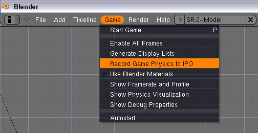

    ¿Alguien sabe cómo se hace para poder usar las físicas y movimientos dados a objetos en el Game Engine para poder hacer un render¿es decir, hacer un render de los movimientos hechos en el Game Engine. Gracias.

    Debes bakear la simulación a curvas ipo. No tengo Blender aquí, pero si no recuerdo mal, la opción estaba arriba en el menú game.

    Gracias Caronte, voy a trastear un poco con eso a ver qué consigo.

    En efecto, como dice Caronte, en el menú game tienes la opción récord game physics todo ipo.

    Gracias por la información, ya me puse un poco a intentar algo y me pasa lo siguiente. Una vez que echo el bake, compruebo la animación y efectivamente copia las físicas, pero solo parte, las rotaciones no aparecen en la animación, tan solos movimientos en los ejes X e Y, seguro que me falta alguna cosa por hacer. ¿alguna sugerencia? Y gracias de antemano por la ayuda.
