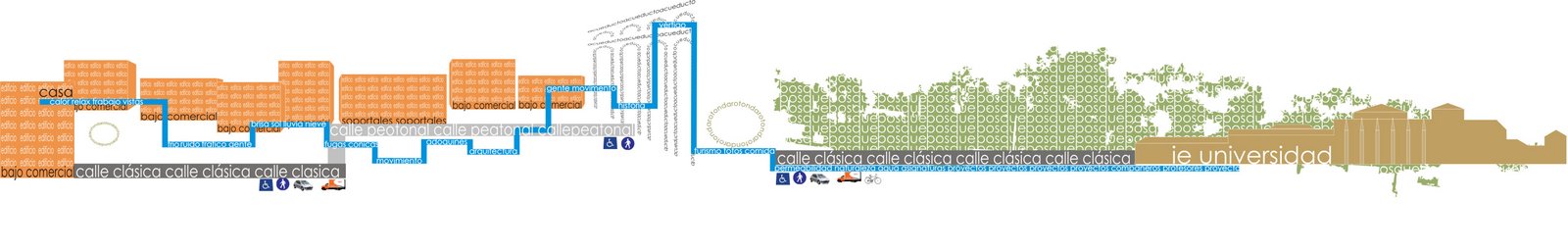

    Hola a todos, quería preguntaros a ver si alguien sabe cómo han hecho estas dos imágenes. ¿Qué filtro se usa? ¿Cómo se rellena con un sombreado con texto?
    Muchas gracias.

    No es ningún filtro. Para rellenar una zona con texto, escribes el texto en una capa aparte, enmascaras la zona que quieres rellenar en la capa que contiene la mancha, y listo.
    Para la primera imagen, algo como posterizar puede servirte, aunque tiene más pinta de a ver sido creada en un programa de dibujo vectorial. Suelen tener herramientas para vectorizar imágenes y pasar a tintas planas los degradados, consiguiendo ese efecto.

    Muchas gracias por tu ayuda IkerClon seguro que ahora me sale. Un saludo.
