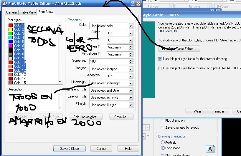

    Solo para aportar algo más. Yo al momento de imprimir le doy el grosor que quiero a cada color, por ejemplo, tú quieres que el color amarillo que salga decente y no tan grotesco como te está apareciendo, esto logro creando una plumilla de impresión.
    Si te fijas pongo todos los colores en negro y con un grosor de 1000 y el amarillo 2000, al imprimir el amarillo se destacara más que los otros y así lo puedes hacer con cualquier color.
    Al terminar los planos pongo una tabla de colores para que cualquiera pueda imprimir con mis grosores.
