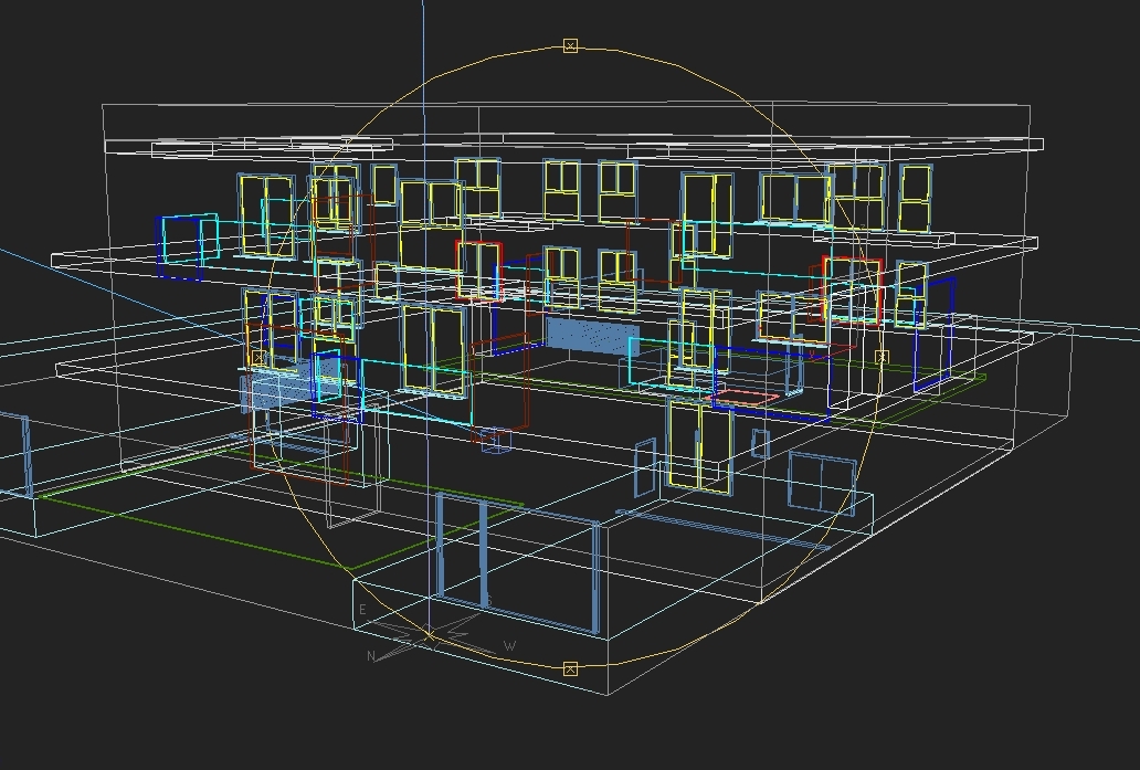

    Bueno como pongo en el título este es un problema básico, pero me trae de cabeza, es lo que tiene que a uno le enseñen de mala manera, espero hacer un curso especifico y no molestar más con estas cosas. Mi problema es que tanto cuando muevo el dibujo con el zoom, mano, rotación, se va la vista que tengo y solo se ven las líneas del dibujo, utilizo el 3dsMax 9, así que, está en inglés (aún me cuesta más buscar las cosas), espero que me podáis resolver este simple problema. Muchas gracias.

    Pulsa f3.

    Gracias alba. He probado f3, hace el cambio de líneas a materiales, pero si está en materiales me hace lo mismo con el zoom, etc.

    No entendí esto último, si puedes subir alguna imagen ayudaría mucho.
    Jul 2008
    5
    Problema basico

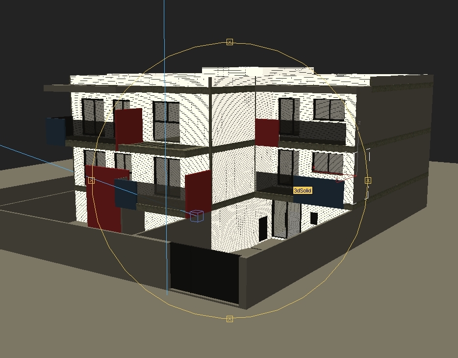

    Así es como lo veo, con sus materiales ya puestos y tal, y después cuando lo quiero girar un moco o desplazar con la mano lo veo como en la siguiente fotografía, cuando dejo de rotar o dejo la mano vuelve a verse los materiales.

    ¿Para girar utilizas Alt + botón central del ratón (la rueda)? ¿Y para mover utilizas la rueda?

    Tanto si lo hago con la rueda como si lo hago con el botón me hace lo mismo.

    Pues entonces ni idea, busca en el foro que seguramente encuentres algo. Lo siento.

    Eso es normal, es debido a la potencia de tu tarjeta gráfica. Repasa la configuración de la tarjeta en viewports y el modo gráfico que usas.

    Bueno lo he estado mirando con mi compañero y no hemos podido hacer nada, hemos cambiado la opción que da de cambio de modo de tarjeta gráfica y nada, probando muchas opciones de viewport configuration y nada, el lunes volveré a mirarlo con más detenimiento, pero me da a mí que no. Muchas gracias a los dos. Un saludo.
