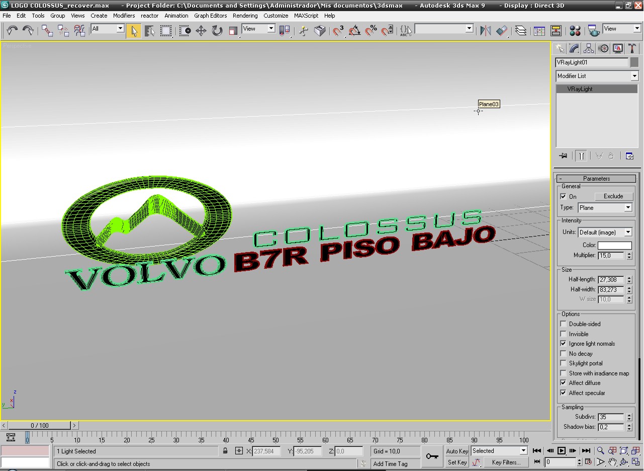

    Hola, soy nuevo en este foro y he visto la ayuda que prestan aquellos que como yo estamos arrancando en esto. El tema es el siguiente, estoy haciendo una prueba en 3ds max9 con Vray 1.5 rc3, y lo que no me gusta es el reflejo blanco obtenido porque está quebrado se ve como pixelado, como si fuera una escalera existe alguna manera de evitar eso?
    Coloco las imágenes de los parámetros que tiene vraylight y el del material que utilicé, si se necesitan otros parámetros me dicen porque no soy conocedor del tema. Desde ya muchas gracias.

    Eso es problema de antialiasing. En la pestaña de Vray/ image sampler (antialiasing), probablemente tengas puesto fixed, pon adaptative DMC (Quasi Montecarlo).
    Prueba así y a ver qué te queda, en el foro hay un montón de información sobre antialiasing, míratelo porque es importante saber de qué va el royo. Un saludo.
