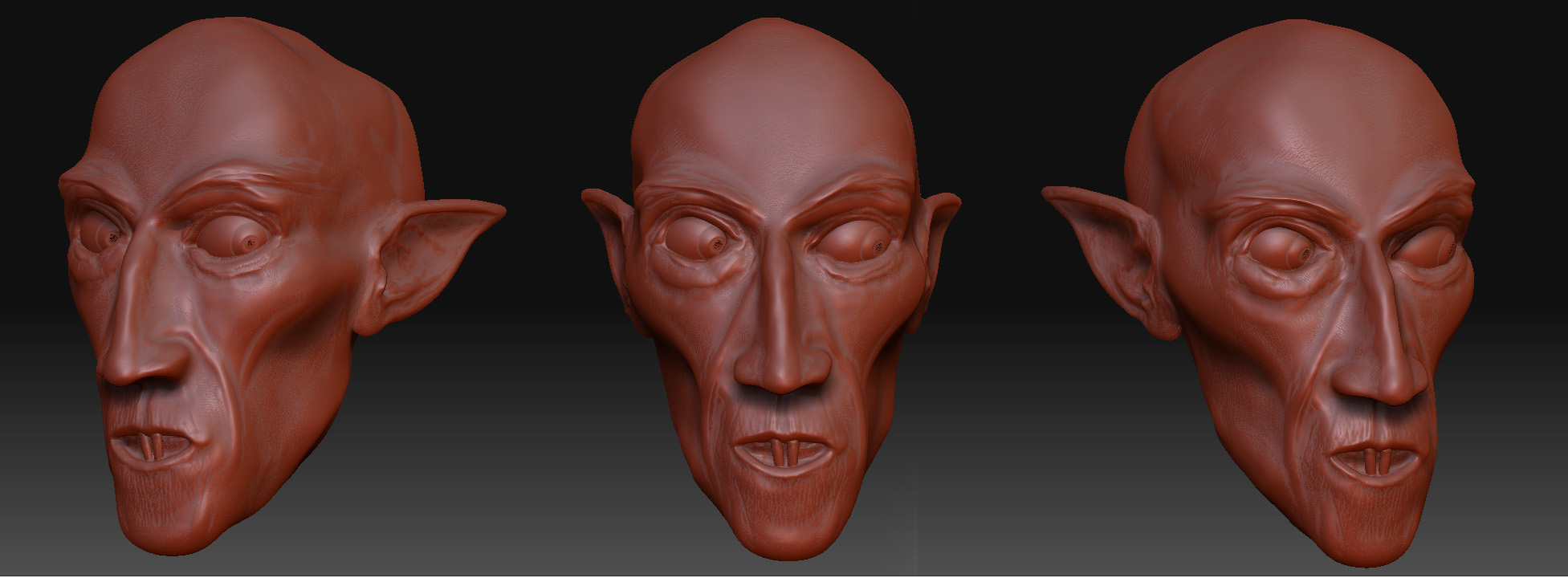

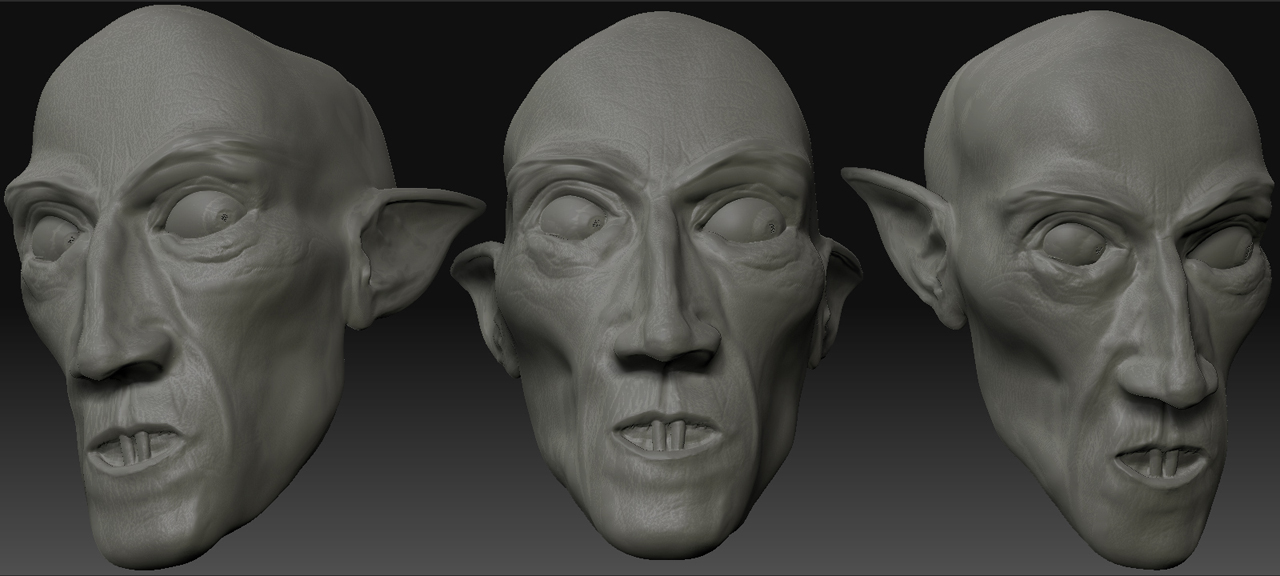

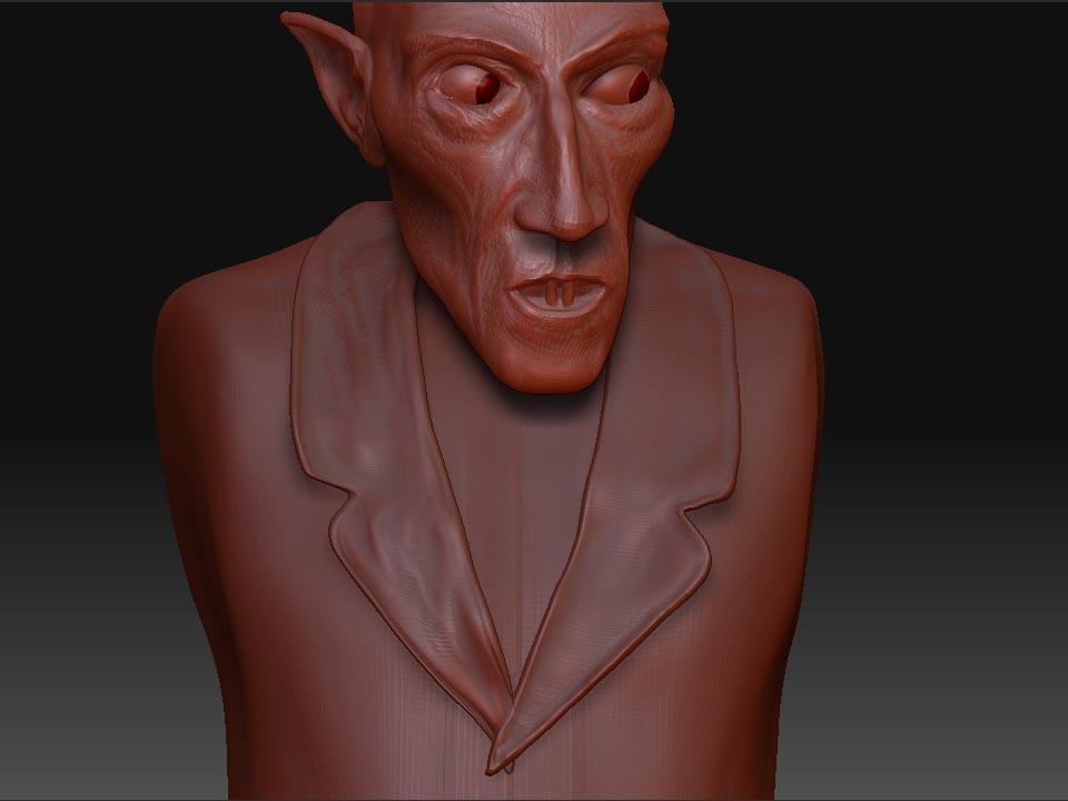

    Hola, desde hace un tiempo no publico nada, lo último también fue en esta sección y era el primer jeto que saque con ZBrush, después de las vacaciones me he decidido a aprender en serio y este es mi tercer intento, la escena es de unas 10 horas, en las que he aprendido un huevo así que, es como si hubieran sido 10 minutos, bueno como durante un dos días por una emergencia tendré que trabajar en la farmacia tardaré un poco en acabarlo, el reto es modelar de busto un Nosferatu, como el de la primera referencia, con la mano retorcida, me encanta esa fotografía, además aun me queda trabajar más la cara para poder sacar algún render más de cerca, yo de momento veo que le faltan arruguillas, la nariz brilla(parece de un joven) la frente muy tersa y diversos fallos más, bueno os adjunto las imágenes, pondré más referencias interesantes.

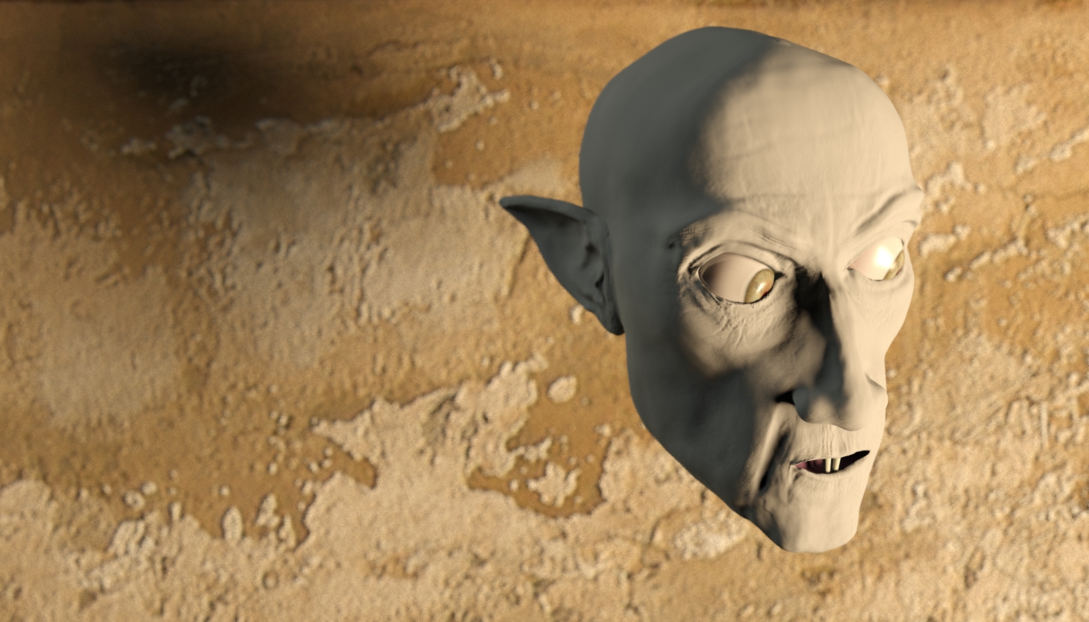

    Hola, severo modelado, muy bonito, excelente; te felicito por este trabajo tan bueno, espero hacer cosas tan bonitas algún día.

    El render es muy resultón, aunque tiene mucha luz, yo lo imagino algo más lúgubre. El modelado es muy bajo, necesitas modelar más.

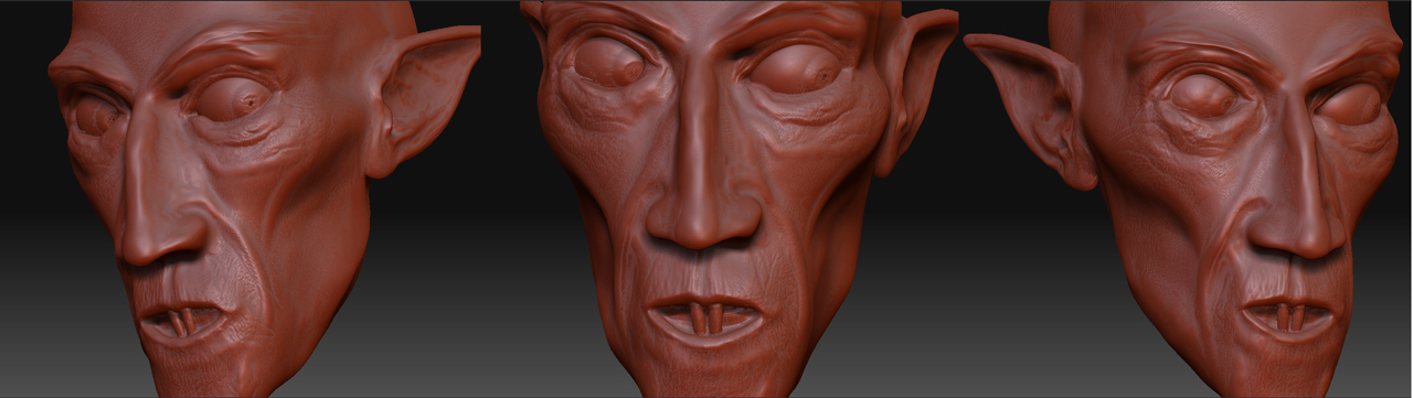

    Supongo que, Ballo se refiere a que la fotografía es resultona. Pues también lo encuentro muy bonito, pero diré cosas que veo raras:
    -la arruga de la boca y su continuación hasta la nariz, parece un pegote, no un pliegue de carne, lo comparo con los que hay junto a mi pulgar.
    -el labio superior se ve plano y duro, como si tuviera detrás un cartoon.
    -el labio inferior no tiene forma y volumen definido, lo que hace que no tenga barbilla.
    -la mandíbula inferior tendría que abrirse hacia afuera antes de llegar a las orejas, imagina la calavera y como iría enganchada.
    -falta marcar el hueso de la nariz, antes de los ojos, en los laterales.
    Mola mucho y con unos ojos vidriosos y una piel cerosa tendrás un primer plano que hará olvidar cualquier fallo que puedas tener, muy bonito.

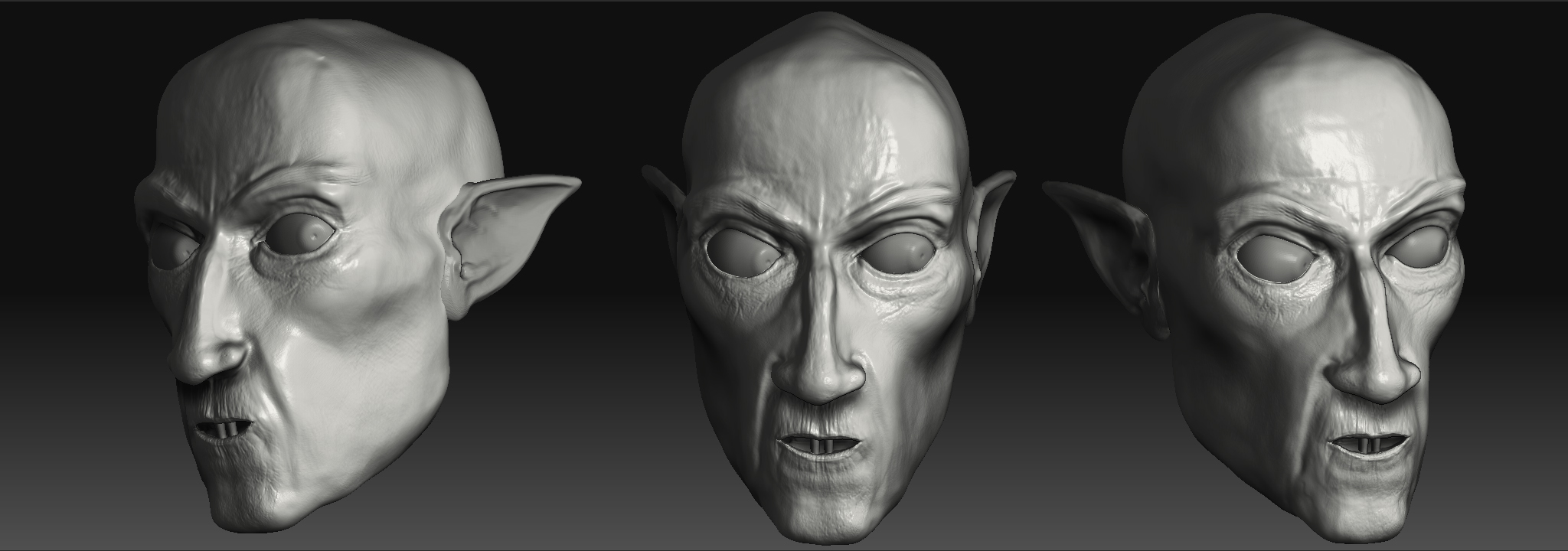

    Hola gracias a todos por opinar, en principio tiene mil fallos y además soy un principiante en ZBrush, pero intentaremos darle el mejor aspecto que se pueda, lo peor del modelado para mí es la nariz que está bastante poco definida en cuanto a nivel alto de modelado se refiere, luego hay detalles sueltos a cascoporro que se pueden mejorar, pero vamos creo que puede quedar la cosa resultona, en cuanto a labio superior es posible que este raro, sin embargo, (me imagino que dada la época en que fue realizada la película)el tío que hace de conde Orlok tiene un poco la boca así, como forzada por los dientes postizos, pero vamos le falta un poco de volumen.
    Ahora falta trabajarse aparte el resto del cuerpo (menos las piernas creo) y luego tirare un render, esta vez ya ambientado (con sus penumbras y posiblemente en un ambiente de castillo lúgubre), os pongo más referencias y también una toma del proceso donde se ve también el cráneo que está un poco falto de trabajo también.

    Me gusta mucho más tu modelo, con el pliegue hacia afuera, yo lo continuaría, casi invisible, hasta el hueso de la nariz y vuelta hacia el otro lado, como si fuera un aro de piel tirante, o algo así, y no me gusta la boca.
    Me repito, pero tú también.
    Y copia de una cabeza de verdad, nunca de un muñeco anatómicamente pobre.

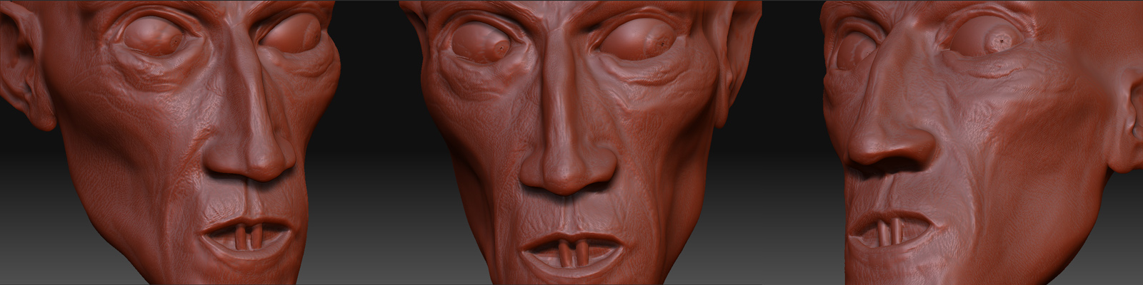

    Hola Toni gracias, voy a poner una actualización de lo que me dio tiempo anoche a hacer, que es un poco de trabajo más en la piel de la cara, y también las solapas y algo del cuerpo, en principio estoy contento en el desarrollo que lleva, pero tengo algunas dudas ; una es que cuando empiezo a dar detalle en subdivisiones altas acumulo millones de polígonos por tool, entonces si quiero pasarlo a 3ds Max por ejemplo, dudo que el motor de render no me dé problemas, por eso pienso que a lo mejor la cosa seria calcular mapas de normales y Bump en altas subdivisiones y luego bajando el peso importar en max y aplicar los dichos mapas, pero bueno en general no tengo ni idea de cómo lo voy a resolver, a ver si alguien me da unos consejos útiles.
    Actualización de la cara:

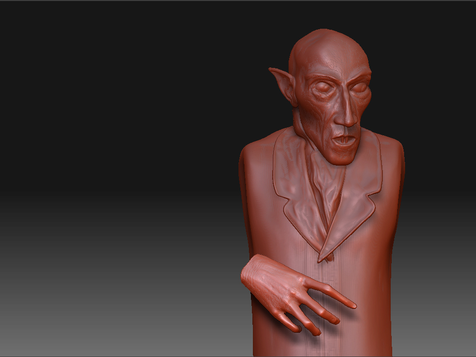

    Hola Toni, muchas gracias por la información, me será muy útil. Ahora una imagen con un pañuelo que le he puesto de momento y el esbozo de mano derecha que he currado un poco, pero está más rara que nada, a ver si la retoco para dejarlas un poco más expresiva.

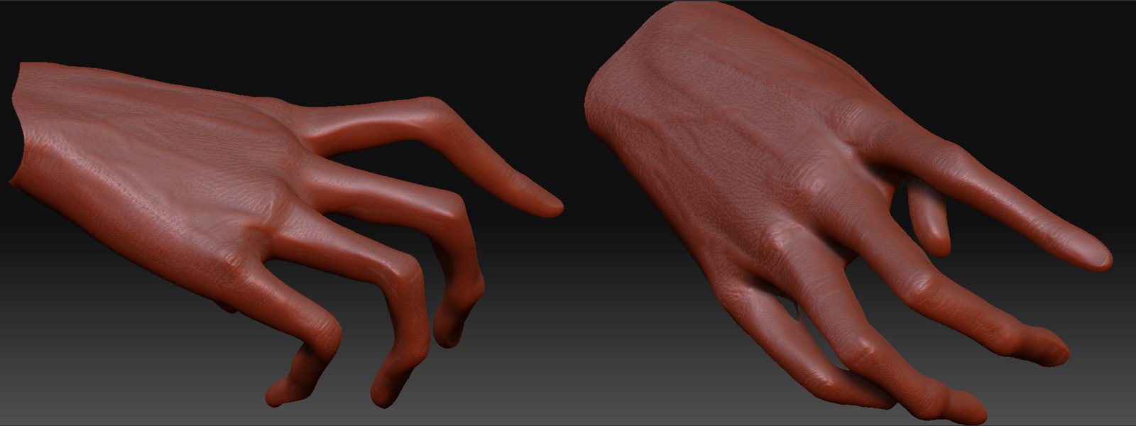

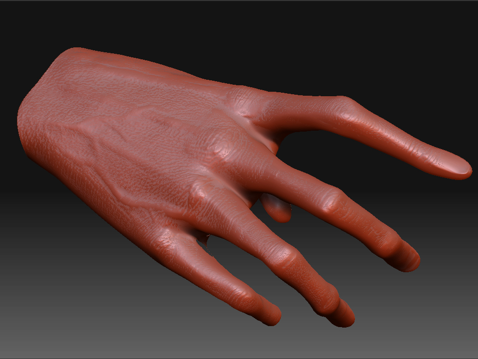

    Y aquí pongo una mano, que tiene aún los dedos un poco raros, pero vamos va cumpliendo. Y otras perspectivas antes de tocarle las venas.

    Nosferatu
    Baja al nivel de subdivisión 2 o así y utiliza el pincel que se llama Inflat, así recuperas un poco de volumen en los dedos y puedes continuar agregando detalle.

    Lo veo un poco cabezón, pero probablemente sea porque le faltan los brazos/hombros. Antes de quedarme sin PC yo también empecé un Nosferatu.

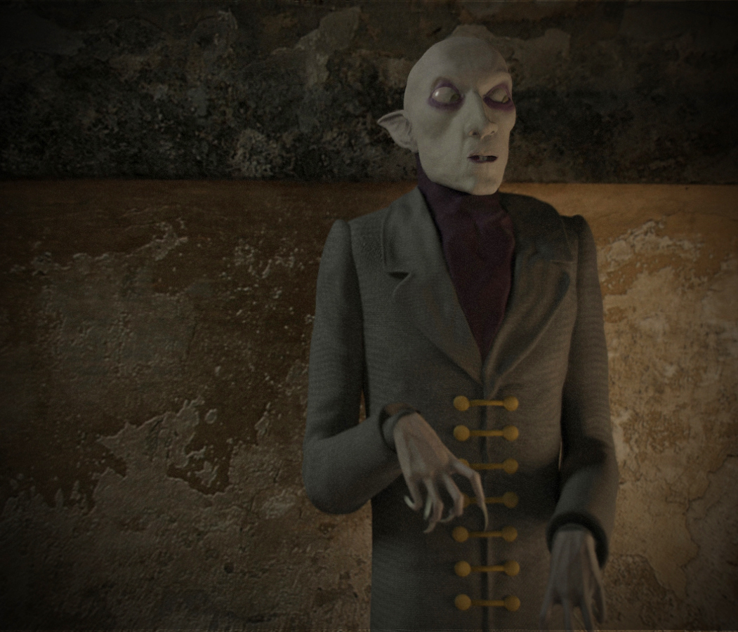

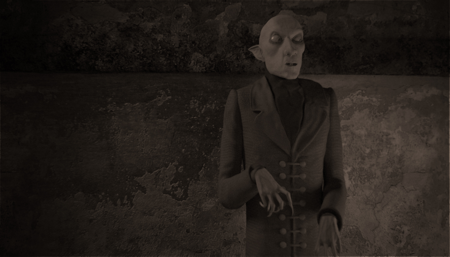

    Hola a todos, después de unos días con bastantes problemas que me imagino relacionados con el 3ds Max 2009 o con la tarjeta gráfica no lo tengo claro he hecho algunos avances, tampoco demasiados, pero algo es algo, además también he aplicado algún ajuste de postproducción para ensayar el aspecto final que podría tener, así como de fotografía antigua (no lo tengo claro aún, pero es posible), respecto al modelado he generado arrugas por doquier, pero, cuando intento usar mapas de displace sobre mis objetos, se cuelga el render y al carajo, solución, no usar displace de momento (), en fin os adjunto alguna imagen para que veáis cómo va la cosa, queda mucho por delante aun.
    Por cierto, si la tela esta rara, es un poco de muaré que hace el material.
