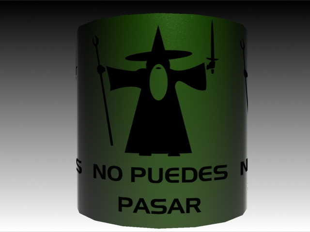

    Se me ocurre lo siguiente:
    - aplicas el material base al objeto (en el ejemplo un car Paint de Mental Ray).
    - luego te despliegas la malla, te la llevas a Adobe Photoshop o similares y haces una máscara con las etiquetas que quieras ponerle al bolígrafo (yo he pillado lo primero que me he encontrado que tenía en blanco y negro).
    - creas un material de mezcla en el material base y le das a conservar material, en el otro slot le metes un material estándar en negro (por ejemplo) para las etiquetas y en la máscara cargas la que tienes preparada.
    De esta forma se podría, si hay alguna más fácil también me gustaría saberlo.

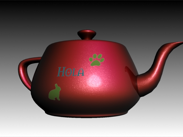

    A ver, para poner pegatinas o lo que se necesite:
    1- crear un material compuesto (composite).
    - esto crea una pila de mapas independientes que se aplican al mismo objeto.
    - creo que los mapas se apilan según se añaden, de modo que el mapa número 2 está encima del número 1 y así.
    2- crear el material base en el primer slot.

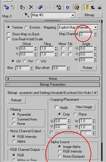

    3- poner en los siguientes slots mapas bmp y elegir las imágenes a poner.
    - el tío de los videos le mete tif porque guardan el canal alfa.
    - así que, vas a Adobe Photoshop, dibujas la etiqueta, borras la capa fondo, vas a canales y duplicas el que quieras, y con niveles juegas hasta conseguir un canal negro con las etiqueta en blanco.
    -salvas el archivo en tif.
    4- a cada mapa bmp ponerle un número de canal distinto y picar como origen del alfa (alpha source): imagen alfa (image alpha).
    5- por cada canal poner un modificador uvwmap (o Unwrap, según haga falta) con su mismo número de canal.
    - cada número de canal permite mover los mapas que estén en dicho canal.
    - si el número de canal en la imagen y en el modificador es el mismo podrás mover la imagen donde quieras.
    - acordaos de quitar el Tile y el show map on Bak para que no se repita y aparezca en los dos lados del objeto
    6- renderizar.
