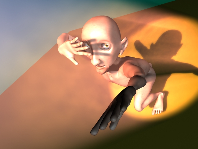

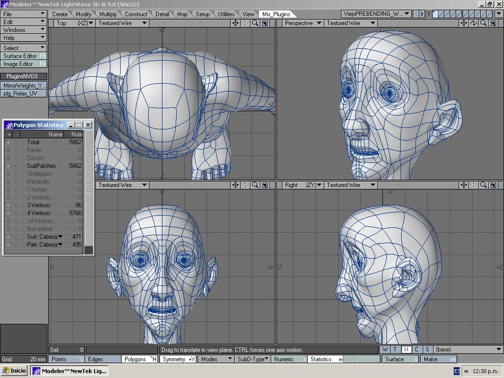

    Hola gente de 3dpoder como están bien? Bueno hace tiempo que no aparezco por aquí soy usuario de LightWave, quería mostrar algo de lo que estoy tratando de terminar, es un simple personaje de un viejo que quiero texturizar, ya están aplicada la base del rigging (falta modificar algunas cosas) y tiene solo aplicada una textura para ver como más o menos quedaría (es un preset de LightWave), ahora tengo una pregunta, yo no sé aún cuanto es lo aconsejable en cantidad de polígonos que pueda llevar un personaje, en este caso se muestra la cara solamente y con una cantidad aproximadamente de 500 polígonos, no sé si es poco o justo el total del personaje cómo se puede ver en uno de los (*.jpg) es de 5700 aproximadamente de polys, buen la cuestión es que quiero saber si para hacer los Morph de la cara es conveniente hacer una subdivisión más con Shift+D del total; que supongo se me iría al doble de polígonos; para lograr una buena deformación de gestos en los Morph que quiera aplicarle.

    Respuesta a lo de los polígonos. La respuesta a eso es, los que necesites. Eso depende de tu modelo y cómo se comporta. Ten en cuenta que para armar los Morph debes tener que controlar más o menos bien la geometría para eso, con una cantidad alta eso sería un poco complicado.

    Hola. No sé si yo soy el otro chico, pero sí uso LightWave y estoy de acuerdo con lo que te dice Batou. Menos es más si cumplen lo que buscas.

    Solo un apunte, si subdivides tendrás no el doble de polígonos sino 4 veces más, cada polígono se convierte en 4 tras subdividirlo.
