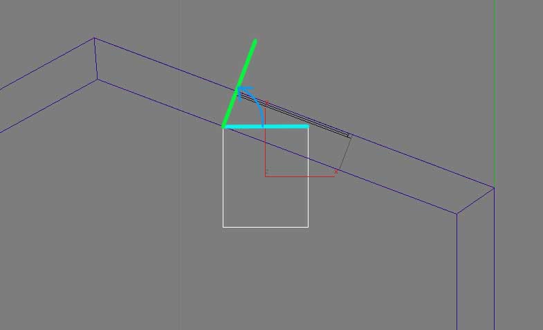

    Hola buenas, no sé si estará resuelto este problema ya, pero bueno, ahí va. El caso es que tengo que crear las cajas que después restare al muro para hacer los vanos de las ventanas. Como todas las ventanas son iguales, he hecho una y las demás las voy copiando, pero el problema llega cuando tengo que copiar una caja de esas a un muro que no es paralelo a los ejes. En AutoCAD sí que hay opción de girar una caja y que se ajuste al vano, pero en 3d Studio no sé.
    He probado girando y dejándolo a ojo, pero es muy inexacto.
    No sé si me he hecho entender y gracias de antemano.

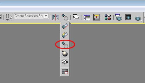

    Si he entendido bien tu problema, lo solucionas fácilmente con el comando normal align (mira la imagen adjunta). Para usarlo pincha en el icono y verás que queda seleccionado y el cursor del ratón cambia de forma, pincha entonces en la cara de la caja que quieres que se alinee con el muro y a continuación pulsa en la cara del muro en la que quieres que quede alineada.
    Ya esta. Puedes ajustarle el ángulo de giro y la posición del objeto si no ha quedado como tú quieres en la ventana que se abre al finalizar la operación.
Nombre: normal-align.jpg

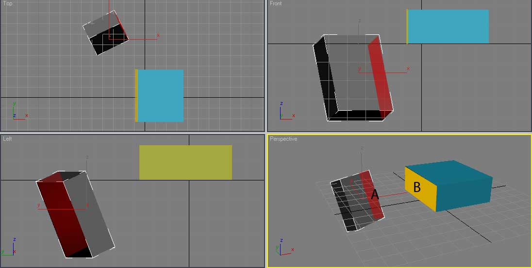

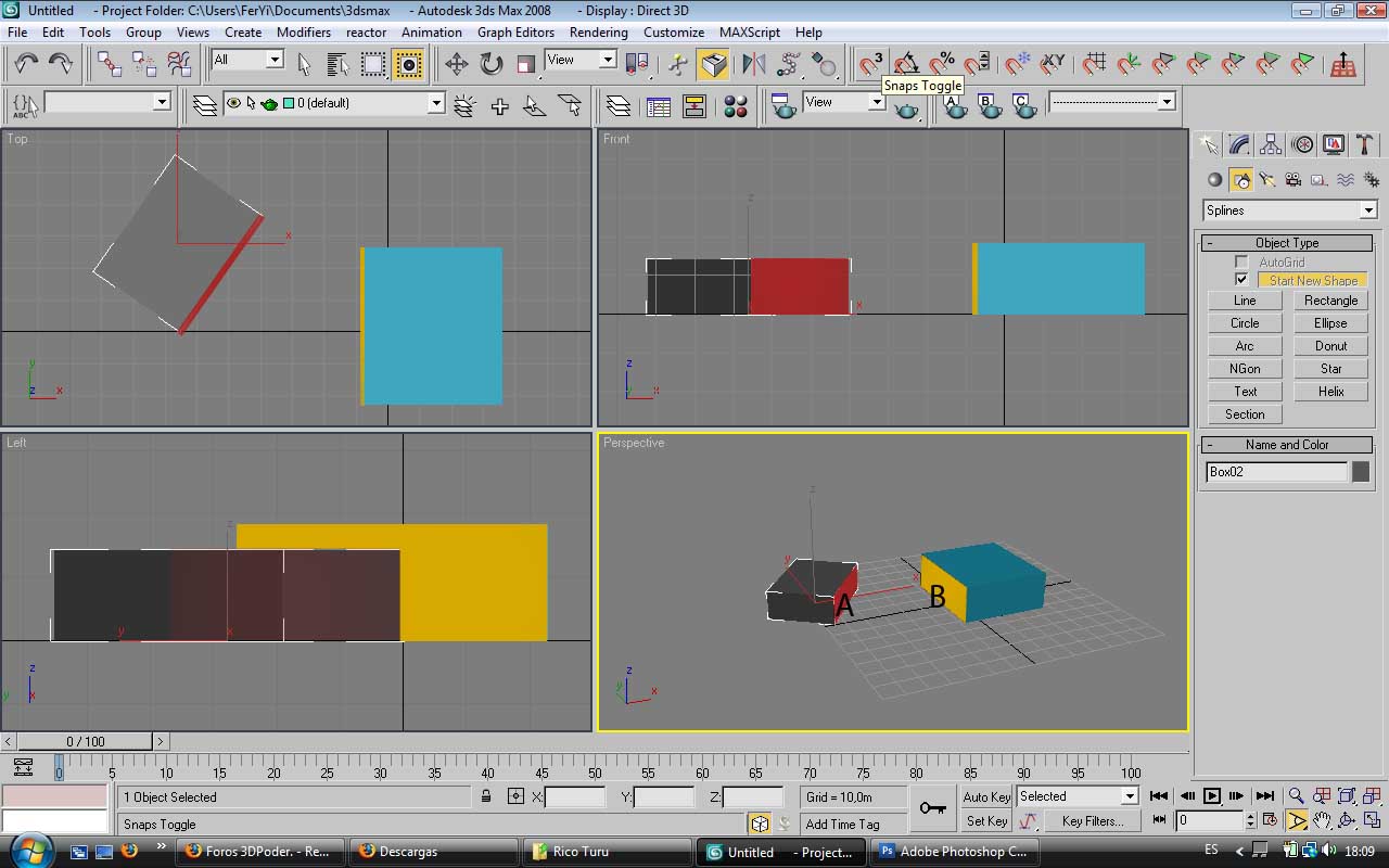

    Pues, he avanzado algo porque por lo menos ya sé que esa es la opción, pero hay un problema, no me deja las caras paralelas una de la otra, ¿alguna sugerencia?
    Esto es lo que me pasa, yo quiero poner paralelas la cara a con la cara b, y no las coloca bien, sino que rota la caja de la cara a donde le parece, espero que me ayuden.

    La primera imagen es antes de dar el comando ese de alinear, y la segunda es como lo deja.

    Que raro, explícame como lo has hecho paso a paso a ver si encontramos algo. ¿Has usado la escena que estabas haciendo o has hecho una prueba aparte con unas cajas?

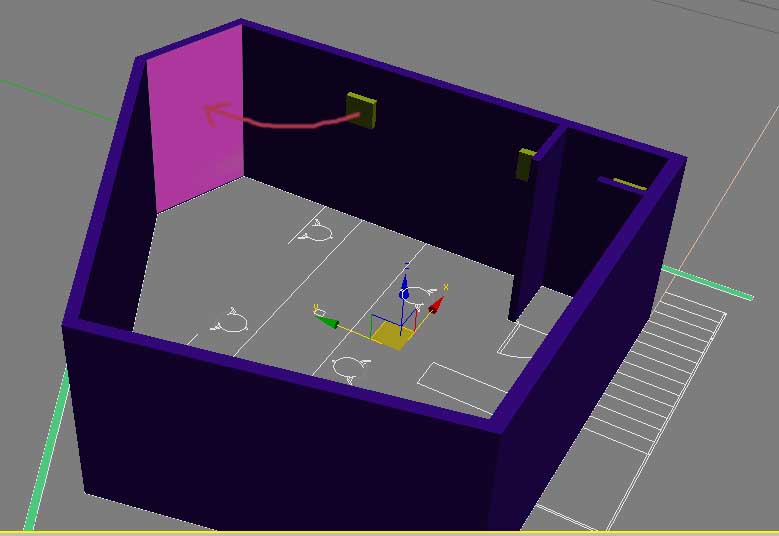

    Lo del autogrid sí que me ha valido, pero pongo en lo que estoy currando para ver si hay otra forma menos laboriosa.

    La primera imagen es que quiero mover la caja verde a la pared esa para después restarla y hacer el hueco de la ventana.
    La segunda es lo que quiero conseguir, que es alinear la caja esa verde al hueco, que en AutoCAD seria tomando referencias y punto, pero aquí me pierdo. Muchas gracias de todos modos.
