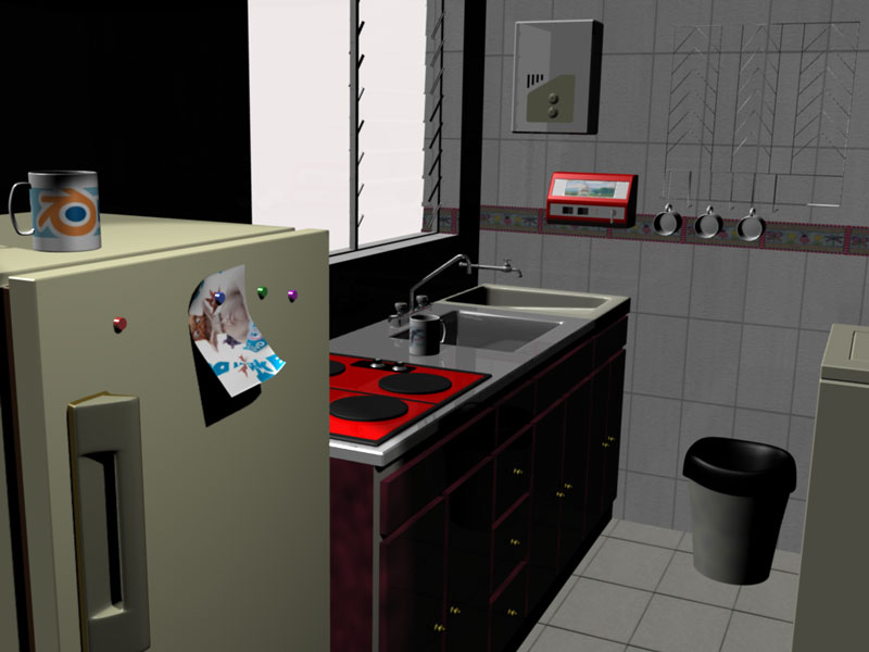

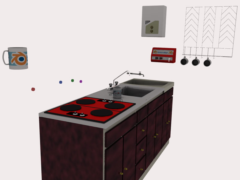

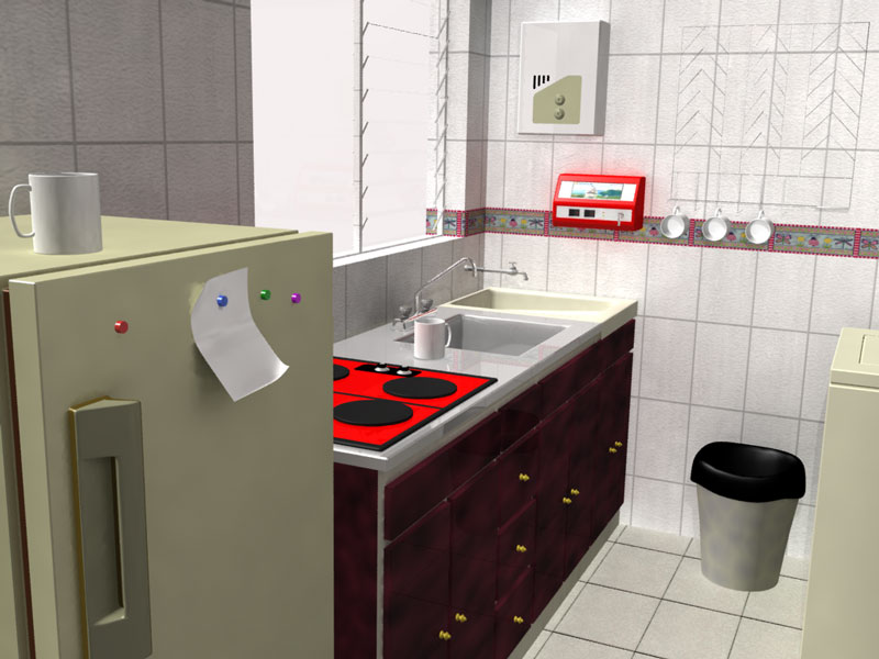

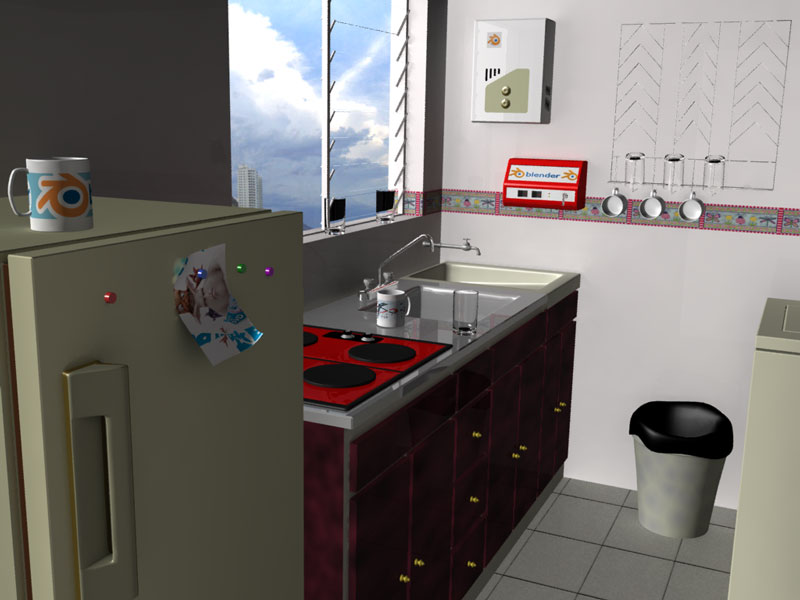

    nuevo problema. Favor ver la última imagen adjunta, tengo un par de vasos al lado de una ventana, al parecer los vidrios emiten una sombra sobre los vasos, no se ve nada natural, ya he desactivado todas las opciones de sombras de los cristales de la ventana como de los vasos, pero no funciona nada.
    Alguien sabe a qué se debe esto y cómo se soluciona? Gracias. Gracias, agradezco de una vez consejos para iluminar mejor (se nota mucho que soy un novato.

    De los pocillos y de la hoja de papel pegada a la nevera.

    Las texturas debes mapearlas con el UV editor para que aparezcan en Yafray.

    Vaya, no necesariamente, fíjate en el filtro de agua, la textura esta pegada al objeto con el mismo método que en los pocillos y sale.
    ¿Cómo se mapea con el UV editor?

    Y las paredes y el piso están texturizados igual, no entiendo el problema ;(.

    Yo te digo lo que funciona, a partir de ahí si quieres jugar a la ruleta rusa, ya es asunto tuyo.

    Ok, gracias por tu ayuda, lo que me dices es que en lugar de poner orco ponga UV en el Map Inputí.

    Bueno, eso y que despliegues la malla en el editor para aplicar las texturas, mírate la documentación sobre el mapeado UV que creo que es lo que necesitas.

    Aquí hay un videotutorial ultra-básico del procedimiento: mapeando un cubo (uv Unwrap) - Foros 3dpoder..

    Hola, gracias por su colaboración, como menciono más arriba, el asunto está en no utilizar imágenes en formato (*.png) para renderizar con Yafray.
    Me gustaría que me dieran una recomendación de las luces que debo poner en escena, ya que mis conocimientos en iluminación aún son muy pocos y los resultados que obtengo no son los mejores.

    Si vas a usar Yafray, pon las luces que habrían en esa cocina en la vida real.
