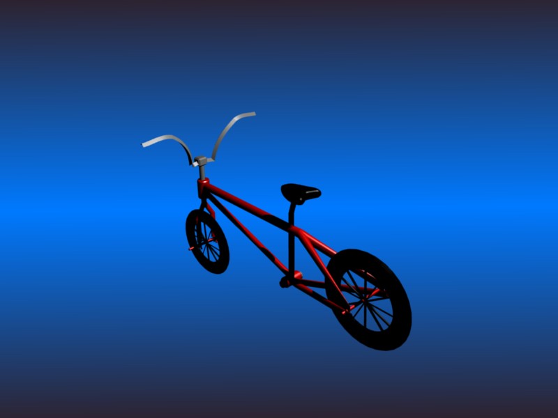

    Ayudenme con esta bicicleta lo necesito en Blender
    Necesito que me ayuden con esta bicicleta y me digan que está mal y que está bien hay les va una imagen y el (*.blend).

    Lo que está mal es que la has hecho de memoria o la bicicleta de la fotografía que has omado como referencia es bastante pobre, por llamarla de alguna manera.
    Las llantas de las bicicletas tienen los radios de una manera estándarizada desde hace muchos años (ver enlace).
    Los de tu modelo no solo son más simples sino que se ven desordenados, el manubrio se ve demasiado esquemático.
    En fin, lo mejor es que consigas una buena fotografía de referencia y comiences de nuevo. Ánimo.

    Mister Shazam tienes toda la razón, la hice de memoria, pero gracias por tu aporte trataré de arreglarla y subir una fotografía cuando la repare, muchas gracias Shazam.

    Hola, para empezar le falta detalle, no tiene piñones plato ni pedales, por ende también le falta la cadena, te conviene hacer como dijo el amigo Shazam, siempre que copies algo hacerlo con referencia de alguna fotografía, sino se te va a hacer complicado y trata de que tenga hasta el más mínimo detalle, y después es cuestión de materiales y render, suerte.
