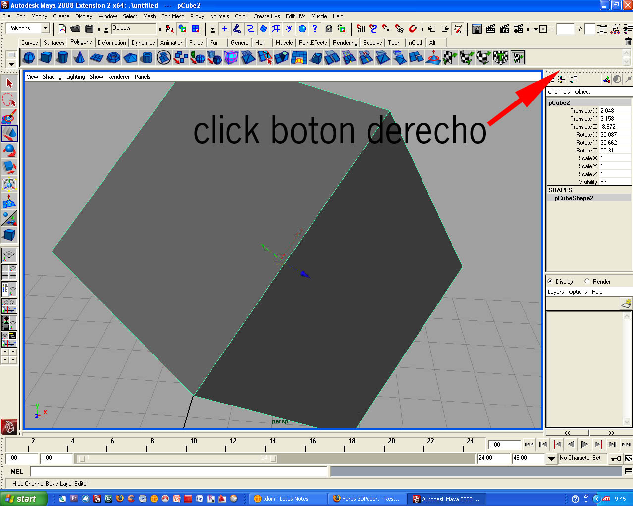

    Con respecto a tu primera duda puedes agrupar los objetos, en edit selecciona group y todos los objetos que tengas seleccionados estarán reunidos en un grupo, pero separados entre sí.
    Para lo segundo en tool settings, botón derecho sobre el menú de tu derecha podrás elegir cual o cómo estará los ejes del objeto.

    Gracias por la respuesta lo de agrupar no lo sabia mil gracias, lo de cambiar a local, object, world etc lo sabía, pero no sé si es solo a mí, o la herramienta es así, pero en scale no me aparece ninguna opción como esa. Saludos y muchas gracias.
