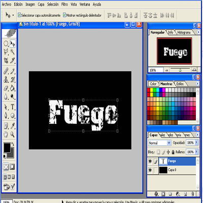

    Bueno para empezar creamos un nuevo lienzo (yo, por ejemplo, uno de 350 por 150px) con el fondo blanco. Después de esto píntalo de negro, a continuación en una nueva capa (layer) escribimos un texto cualquiera en color blanco.

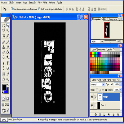

    Continuamos con rasterizar la capa del texto, después de eso, con la capa de texto rasterizado seleccionada giramos 90 grados el lienzo: imagen->rotar lienzo->90 grados ac.

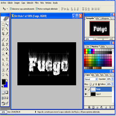

    Aplicamos el efecto: estilizar->viento (filter-> estilize ->Wind), parámetros: viento -> desde la izquierda.
    Una vez realizado el efecto de viento, hay que volver a repetirlo (Control+F).
    Después de esto volver a rotar el lienzo en posición normal, (imagen->rotar lienzo->90 grados acd).
    Debería quedar más o menos así:
    Luego hay que darle el efecto de fuego, para ello utilisamos el filtro rizo: filtro->distorsionar->rizo.

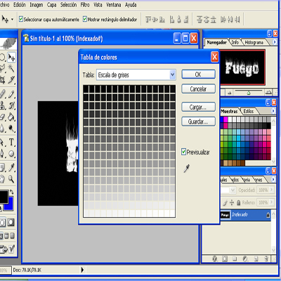

    Bueno, ahora solo queda darle color, no vamos a imagen->modo->color indexido.
    Luego imagen->modo->tabla de colores.
    Y en vez de ser escala de grises seleccionamos cuerpo negro.

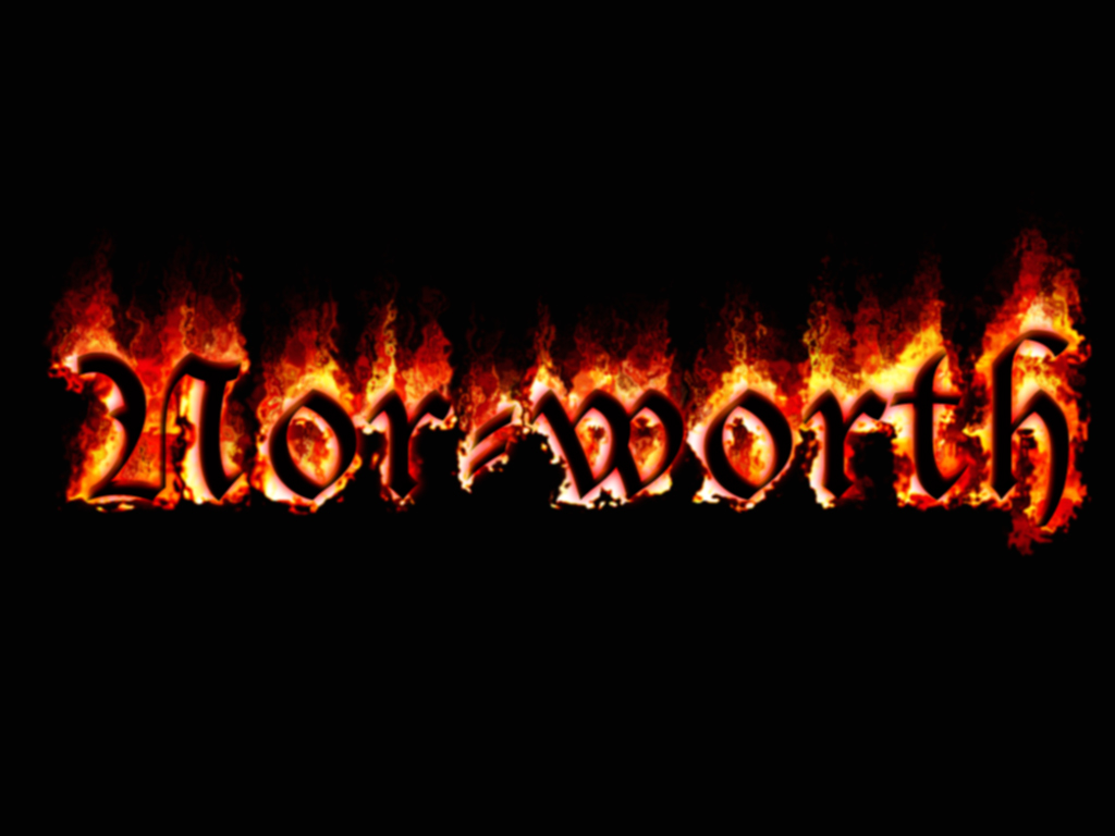

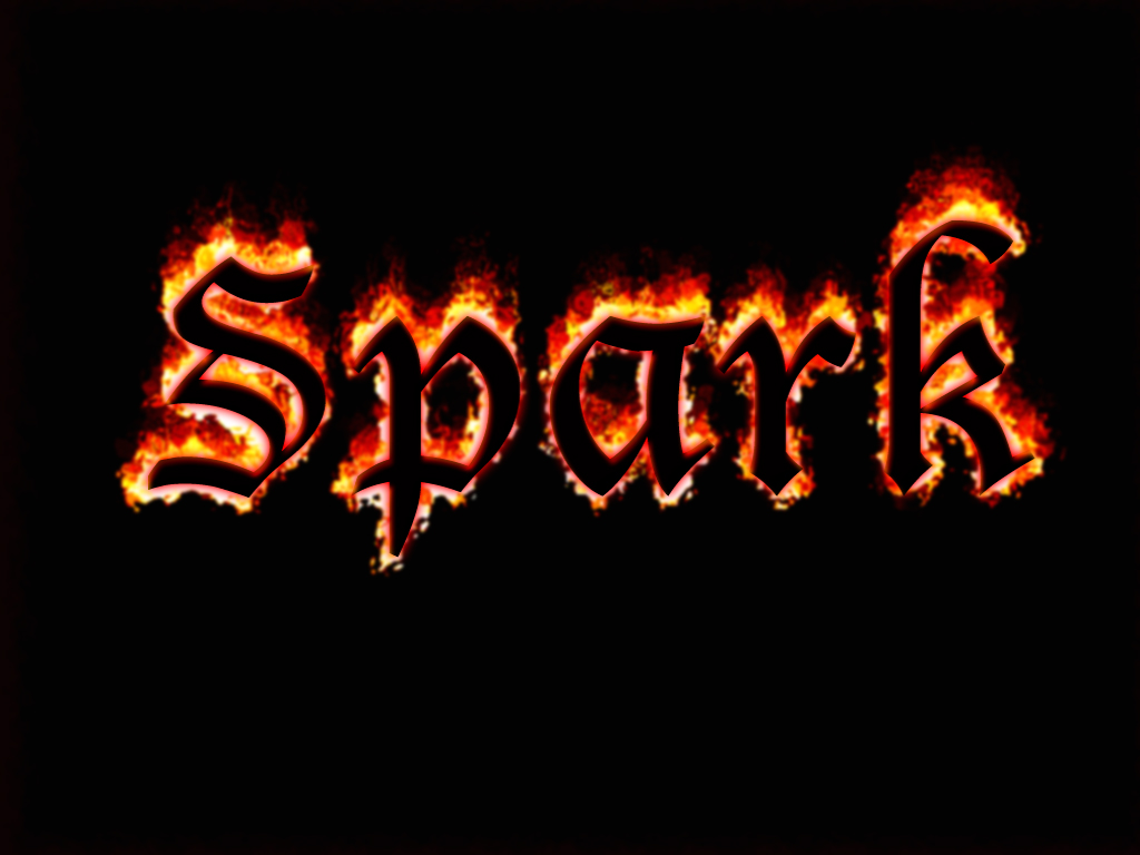

    Y si antes de meterle la tabla de color le pasas el filtro ondas marinas y después el filtro cristal con la escala al máximo para que la distorsión sea suave queda más chulo, o al menos me lo parece, ah, y un poco de desenfoque Gaussiano, no mucho.
    Luego también suelo ponerle una capa nueva con el mismo texto en negro con algún efecto de relieve de capa en rojo y amarillo y brillos.
    Te adjunto un par de ejemplos de cuando estuve practicando este efecto.
    Posdata: chicromedía me has vuelto a despertar el gusanillo del Adobe Photoshop, que con tanto 3d lo he tenido muy aparcado, gracias.
