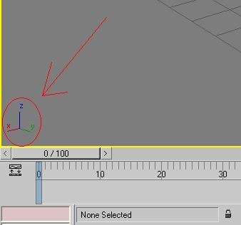

    Vaya creo que es esto lo que necesitas (mira la imagen), si era eso responde, si no, igual responde, pero con más claridad.

    Pues no es esto, pero vaya celeridad en contestar. Pongo un screen para explicar mejor lo que quiero decir. Necesito que lo que aquí es z sea y, lo que es y pase a dónde está z y la x sea y.

    No se puede hacer. El max tiene un sistema de coordenadas fijo tipo mano izquierda. Lo único que puedes hacer es olvidarte de lo que pone en los visores, sistemas de cords y tal y asumirlo tú. Es decir, si quieres que el eje y sea profundidad pues hazte a la idea de que la vista que el 3ds Max llama front es lo que tú quieres entender como bottom. No sé si me explico.
